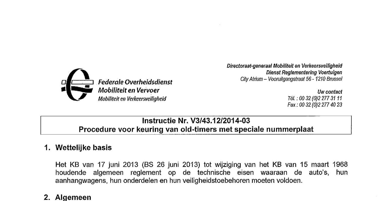

Een andere optie waaraan ik dacht is invoeren als oldtimer, met de bijhorende "oldtimer keuring".
Heb hier de hele pdf van 19blz met alle punten die nagezien worden bij zo'n keuring en inderdaad, motorblok wordt op zich niet eens nagekeken...verbazend genoeg.
Hier de lijst van punten bij zo een oldtimer keuring:
De hoofdstukken zijn zoals je kan zien:
-remmen
-stuurinrichting
-lichten
-assen/wielen/banden/vering
-chassis (incl uitlaat)
-cabine/koetswerk
maar NIETS over motorblok....en ik zie ook nergens staan dat bepaalde onderdelen origineel moet zijn, bijvoorbeeld de uitlaat om maar 1 iets te noemen.

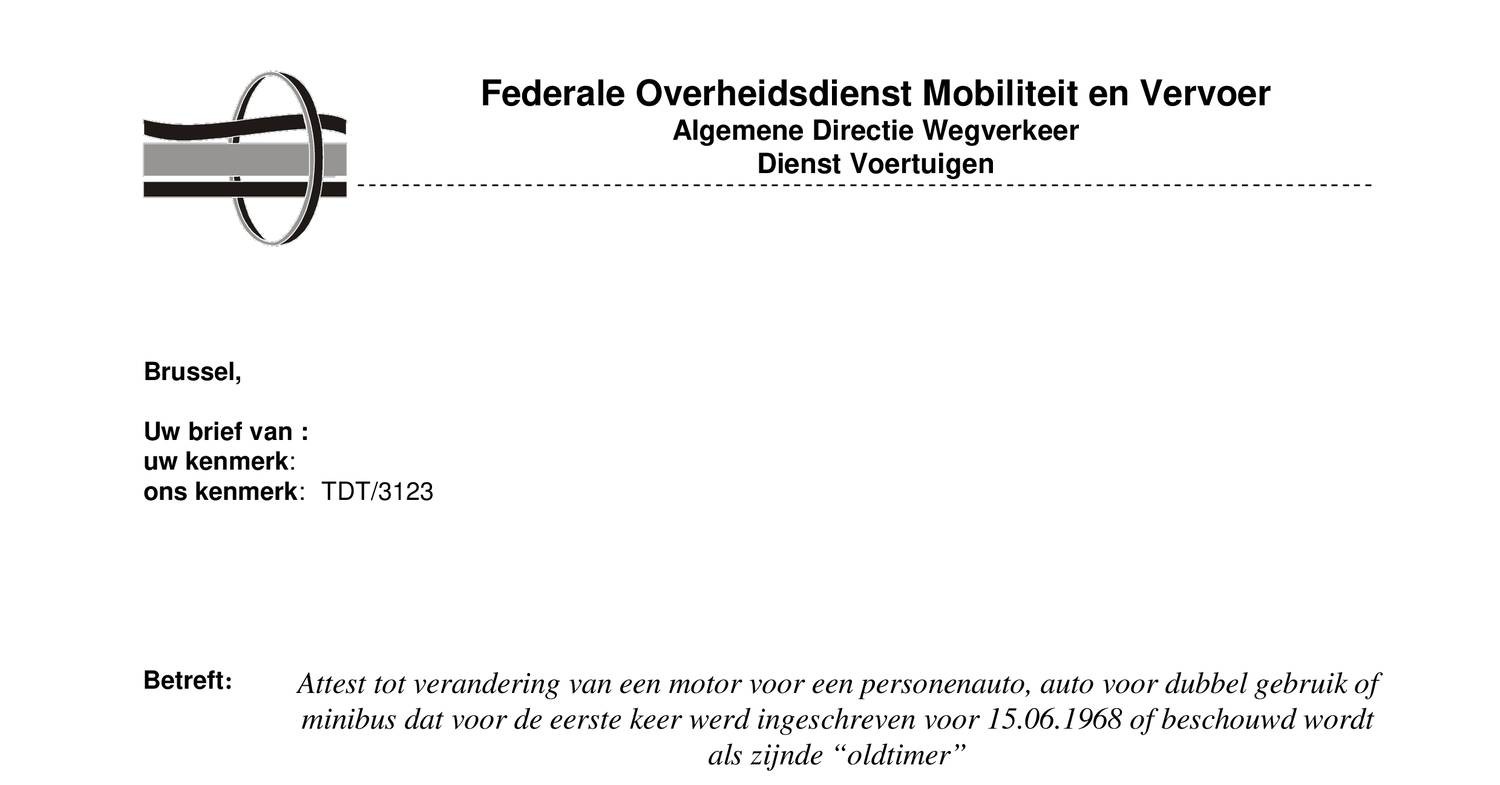

Er is blijkbaar ook een attest om de motor van een oldtimer te vervangen
Federale Overheidsdienst Mobiliteit en Vervoer Algemene Directie Wegverkeer Dienst Voertuigen ¯¯¯¯¯¯¯¯¯¯¯¯¯¯¯¯¯¯¯¯¯¯¯¯¯¯¯¯¯¯¯¯¯¯¯¯¯¯¯¯¯¯¯¯¯¯¯¯¯¯¯¯¯¯¯¯¯¯¯¯¯¯¯¯¯¯¯¯¯¯¯¯¯¯¯¯¯¯¯¯¯¯¯¯¯¯¯¯¯¯¯. Brussel, Uw brief van : uw kenmerk: ons kenmerk: TDT/3123. Betreft:. Attest tot verandering van een motor voor ee ...
Weet iemand wat je daar precies moet invullen?
Chassisnr is duidelijk.
Maar wat met 'goedkeuringsnummer'?
Type? is dit 4 cilinder bijvoorbeeld?
Er staat ook nr bij de donormotor, dat zal wss ook af te lezen zijn ergens vanaf het blok..Last edited by E-riko; 08/11/2016, 21:25.The Power Of Dreams
