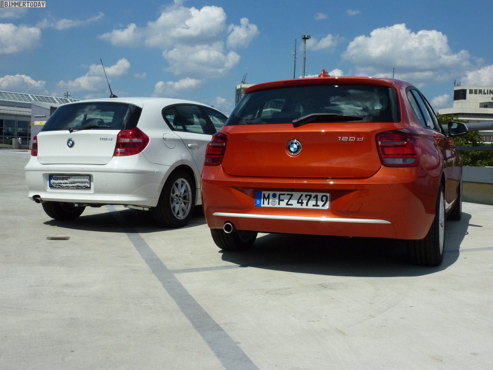

                                hoe zie je het verschil tussen een E-serie en een F-serie visueel?
                                  Oorspronkelijk geplaatst door tommy_077 Bekijk Berichten
                                  Aub
                                    [QUOTE=beemer_m3;5169299]Aub
                                    de rode is wel een 120D.
                                      Of het nu een 116d, 118d of 120d is maakt niet uit hoor voor het uiterlijk
                                      Alleszins, de F20-serie (zoals de 120d bv) gaat zeker niet binnen het budget passen.
