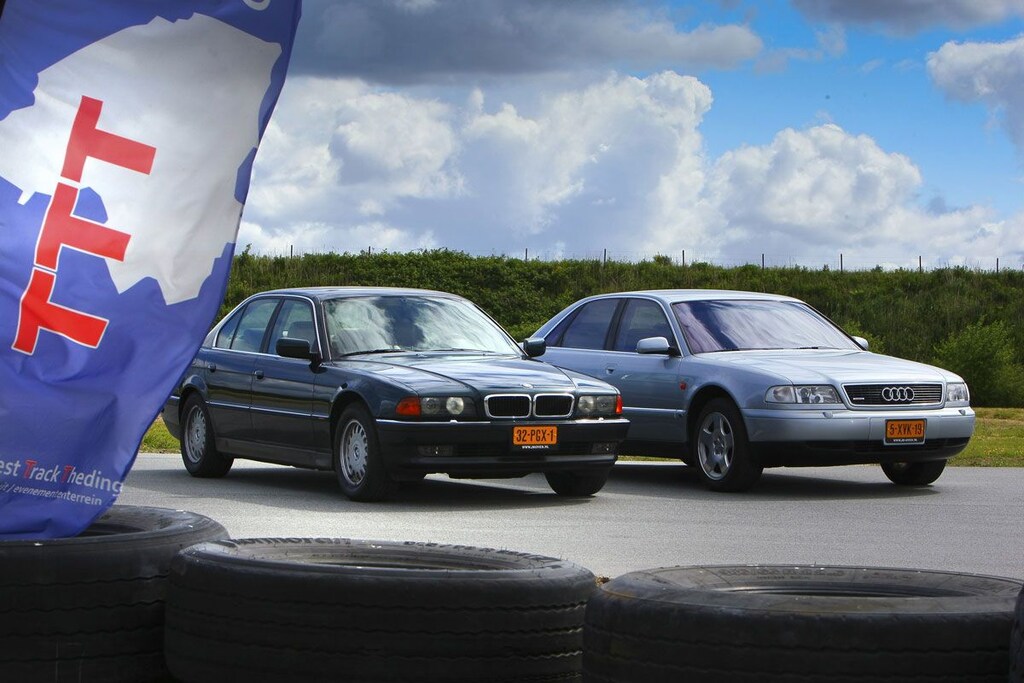

                                  Misschien deze dubbeltest eens bekijken.....
                                  • #57
                                    beetje een vervalste test door de lpg-install bij die 7...das echt een hoop dood gewicht achteraan in de kofferbak en verandert negatief het rijden...niet veel, wel merkbaar
