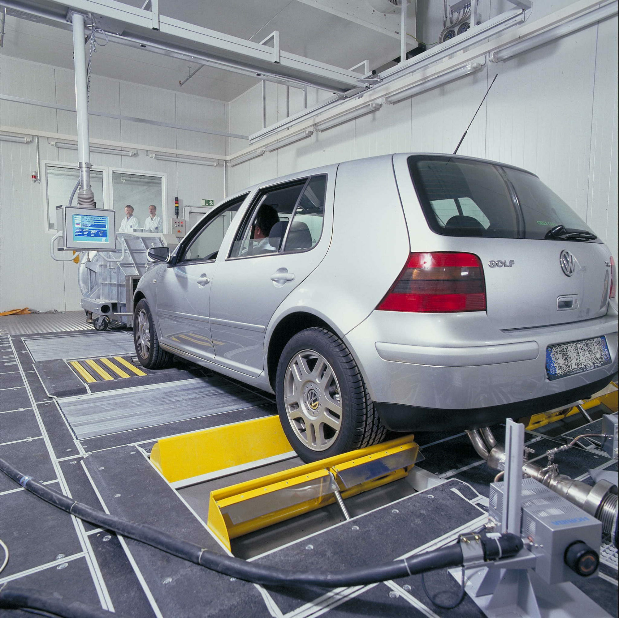

    Die neue Abgasnorm Euro 7 kommt – sie wird aber nicht so streng wie geplant. Alle Info zu dieser und den aktuellen Euro 6-Normen!

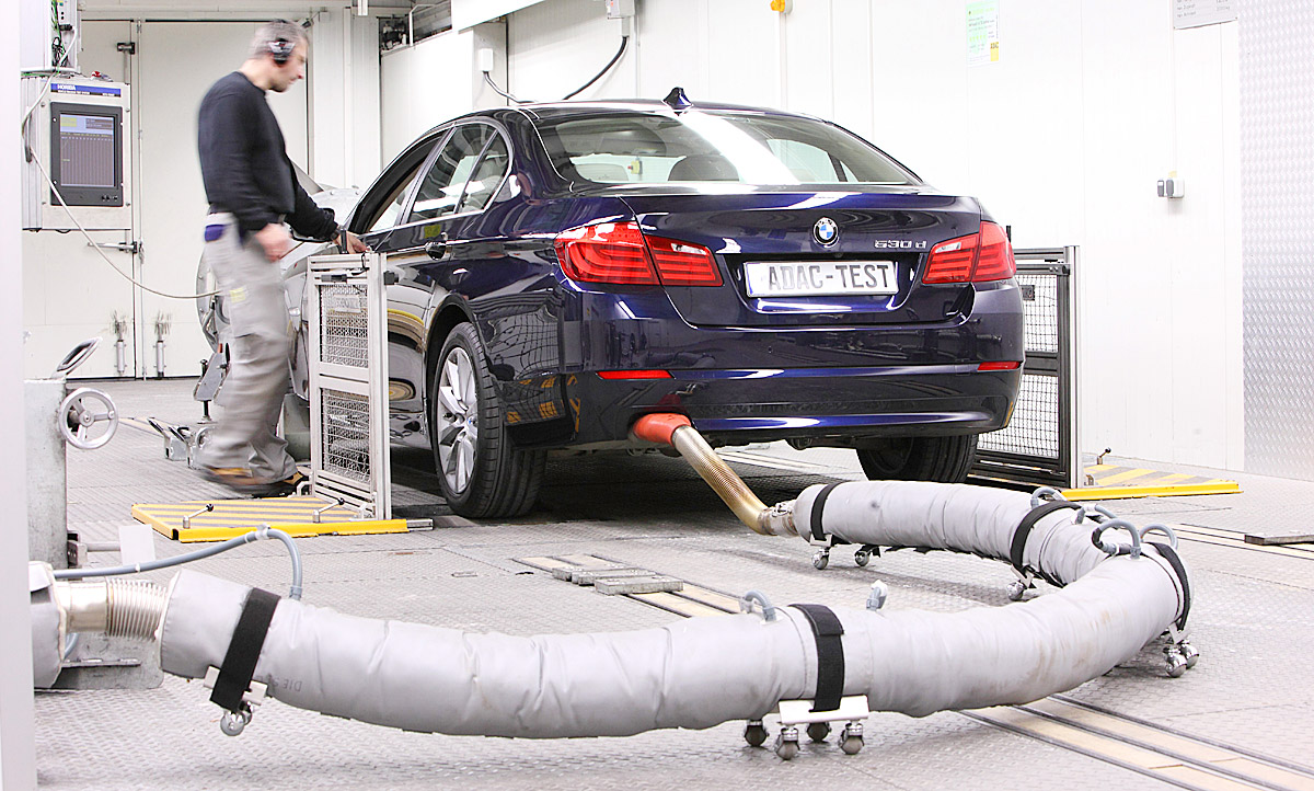

    Vanaf september van dit jaar ruimt NEDC plaats voor de WLTP-norm. En dat is niet alles, er komt ook een verplichte test op de weg ...
