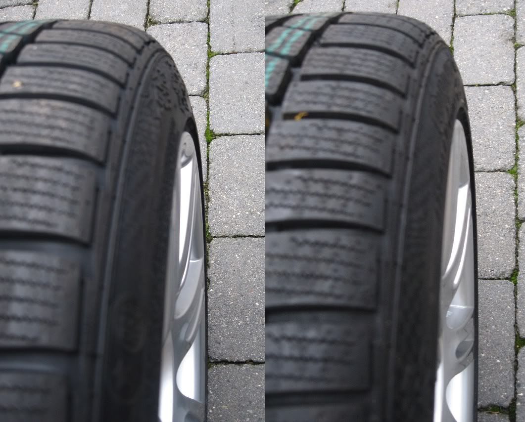

              Ik heb vorige winter de 8,5 vooraan gelegd en de 8 achteraan. Technisch gaat dat perfect hoor.
                Hangt af van et waarden en hoe breed je al staat, dwz modelafhankelijk. En als het oog wat stance wilt ziet dat er wss niet uit...
                ST Cupra 290 PP - GT86+
                • Oorspronkelijk geplaatst door Onehp Bekijk Berichten
                  Klopt. Maar bij mij zijn het de originele 17" style 194M wielen. De 8,5 velg komt een dikke 3 mm (3,35 mm om precies te zijn) verder naar buiten dan de 8 velg. Optisch is er ook geen verschil in beide velgen (kan ook haast niet met die minieme verschillen. Door dat de 225 op de 8,5 heel lichtjes getrokken is staat het zelfs optisch beter om die vooraan te leggen. Origineel zijn de 225 bandjes op de 8 velgen ook wat meer getrokken dan de 255 op de 8,5 velg.
                  Links de 225 op de 8,5. rechts de 225 op de 8
