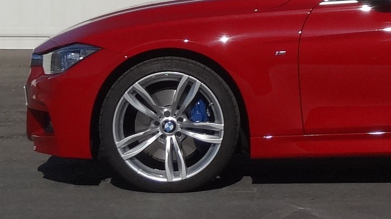

                            Remmen zitten in de weg.
                            • klopt , staal past niet omdat de remmen geen plek hebben , ik heb ook veel liever zwart staal dan alu voor de winter , lekker 6 maand geen velgen poetsen ... zalig
                                Just die permance remmen.
                                Zijn die zo groot?
                                Ik kan normaal tot 15 gaan maar nu me die grotere remmen is 16 de minimum
                                BMW X5 45e
                                • de vorm van het hart van staal ipv alu is het probleem , bij de stalen heb je te weinig plek voor de klauwen .
                                    Zijn die zo groot?
                                    Ja, 18" is het minimum, anders komen die calipers tegen de binnenkant van de velg.
                                      16" en 17" alu past bij mij ook niet.
