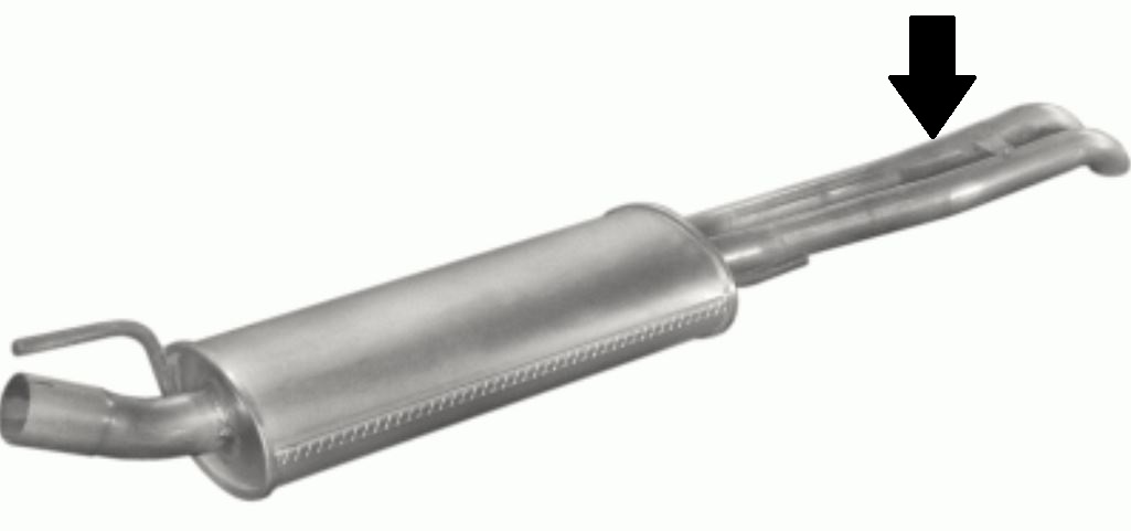

                        • #92
                          Deze ook niet als één van die twee achterste buizen afgebroken is:
