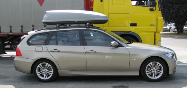

    Zelf heb ik ervaring met een Karrite dakkoffer, op een BMW 3, wel al wat jaartjes geleden.
    Ik raad sowieso aan om originele rails op de auto te plaatsen, en zeker kijken naar de juiste dakstangen idd.
    Ik heb destijds met after market dakstangen gereden, en me daarna OEM van BMW aangeschaft.
    Het verschil ik geluid was aanzienlijk.
    Ik had een 470l box, en vond dit toch wel het minimum, als je het praktisch wil houden.
    Thule is zeker top, maar ook wel redelijk over prized. Al houden die dingen hun waarde ook wel erg goed.
    In onderstaande configuratie, kon ik makkelijk 160 aanhouden in Duitsland, zonder al te veel geluidshinder.
