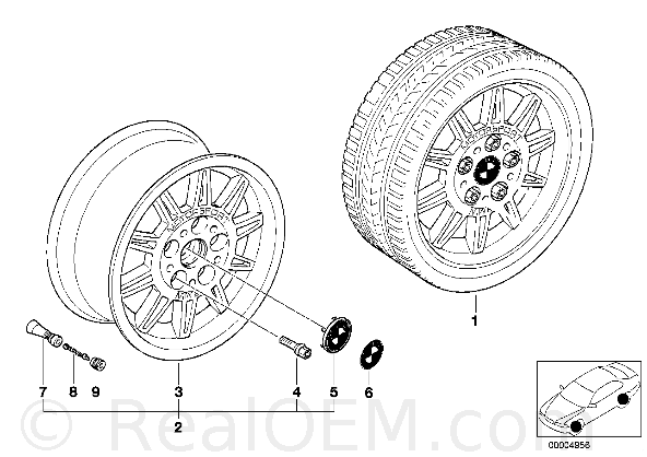

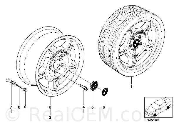

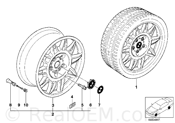

Oorspronkelijk geplaatst door Maxime Soete Bekijk BerichtenWeet hier iemand van buiten de stylingnummers van de 3 types E36 M3-velgen?
Styling 23
Styling 39
Styling 24
Oorspronkelijk geplaatst door Carlito Bekijk BerichtenJe hebt ook nog die 10-dubbelspaaks met Motorsport schrift op
Oorspronkelijk geplaatst door Maxime Soete Bekijk BerichtenZalig, thx!
Zijn die gemakkelijk te vinden op tweedehandssites? (nog niet de moeite gedaan om te zoeken...)
M3'tje kopen?
