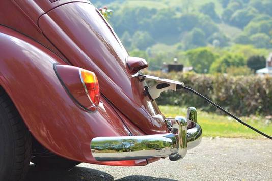

                                    • Wie kijkt er niet op als die op de weg een mooie oldtimer ziet passeren? Maar wat doe je met die oldtimer als er in de toekomst enkel nog elektrische auto’s mogen rijden? Zal die nog van een uitzondering kunnen genieten? En wat als je je klassieker zou (laten) ombouwen tot elektrische oldtimer? Onze mobiliteitsexpert Brecht Vanhaelewyn geeft in 10 vragen en evenveel antwoorden een overzicht van hoe je dat best aanpakt en wat dat dan moet kosten.
                                      Van je oldtimer een elektrisch voertuig maken? “Het kan, maar je moet een achterpoortje gebruiken”
                                      In Europa – en dus ook ons land – zullen er in de toekomst enkel nog elektrische auto’s mogen rijden. Maar wat betekent dat dan voor de oldtimer? Zal die nog van een uitzondering kunnen genieten? En wat als je je klassieker nu eens zou (laten) ombouwen tot elektrische oldtimer? Onze mobiliteitsexpert Brecht Vanhaelewyn geeft in 10 vragen en evenveel antwoorden een overzicht van hoe je dat best aanpakt en wat dat dan moet kosten. Brecht Vanhaelewyn 20-01-22, 14:07 Laatste update: 14:38

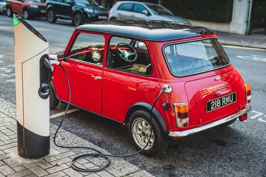

                                      Kan je elke oldtimer ombouwen tot elektrische auto?
                                      In principe wel. Maar hoeveel voeten dat precies in de aarde heeft, hangt sterk af van de auto. Daar valt een duidelijke lijn in te trekken. Bij Electric Classic Cars in Engeland, dat met meer dan dertig elektrische conversies per jaar een grote speler is in dit segment, zegt grote baas Richard Morgan ons: “Auto’s vanaf halverwege de jaren vijftig tot midden jaren tachtig liggen het meest voor de hand. Die hebben immers een goed onderstel en degelijke remmen. Bij oudere auto’s wordt het weggedrag een uitdaging, bij nieuwere auto’s kan elektronica de zaak veel ingewikkelder maken.”

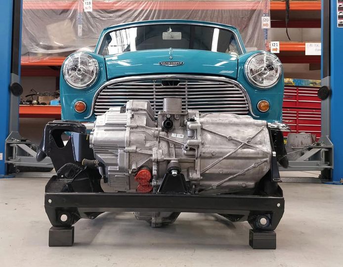

                                      Hoeveel kost het om een oldtimer elektrisch te maken?
                                      De prijs is sterk afhankelijk van het vermogen en rijbereik dat je wil. Zoals bij een nieuwe EV ook het geval is. Ik vond kits met basiscomponenten (motor, accu, bekabeling en sturingselektronica) vanaf 6.000 euro, maar dan moet je nog heel wat onderdelen zelf maken of dat laten doen.
                                      Kant-en-klare sets zijn er vanaf pakweg 15.000 euro voor eenvoudige modellen met een beperkt vermogen en relatief klein rijbereik. R-Fit (uit Frankrijk) heeft er zo één voor de Citroën 2pk, met een geschat rijbereik van zo’n 80 kilometer. De ombouw zit in de prijs vervat, maar de basisauto dus niet. Bij Electric Classic Car (Engeland) citeren ze precies dezelfde prijs voor een kant-en-klare inbouwkit voor een Fiat 500 met 110 km rijbereik, maar dan zonder auto én inbouwkosten. “Voor grotere en zwaardere klassiekers zoals een Range Rover hebben we kits tot 65.000 euro. We spreken dan over 400 pk en 400 km rijbereik”, zeggen ze daar nog. Electric Classic Cars

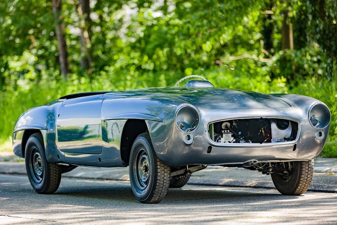

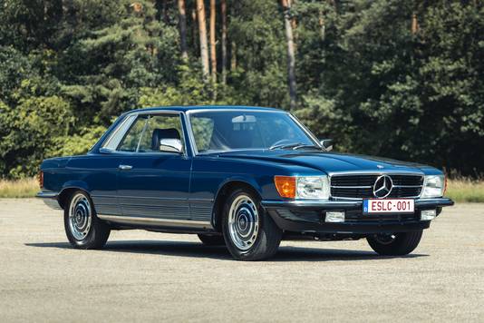

                                      Elektrische ombouw van oldtimers staat hier nog in de kinderschoenen. Maar er zijn wel al specialisten mee bezig, zoals Monceau Automobiles in Genk, waar ze een Mercedes SLC met elektrische aandrijving hebben uitgerust. Ook dat bedrijf maakt gebruik van het eerder vermelde achterpoortje. Een klassieke naar elektriciteit omgebouwde Mercedes SL kost je er wel 204.000 euro, inclusief gerestaureerde donorauto. Ander voorbeeld: bij Chicane Classics in Antwerpen wordt de laatste hand gelegd aan een elektrische Mercedes 190 SL uit 1962. Die zal 230.000 euro kosten, eveneens met inbegrip van het gerestaureerde basisvoertuig. Om maar te zeggen dat het een zeer dure oefening kan worden. Chicane Classics

                                      • De Mercedes was wel +200k zonder donor wagen.
