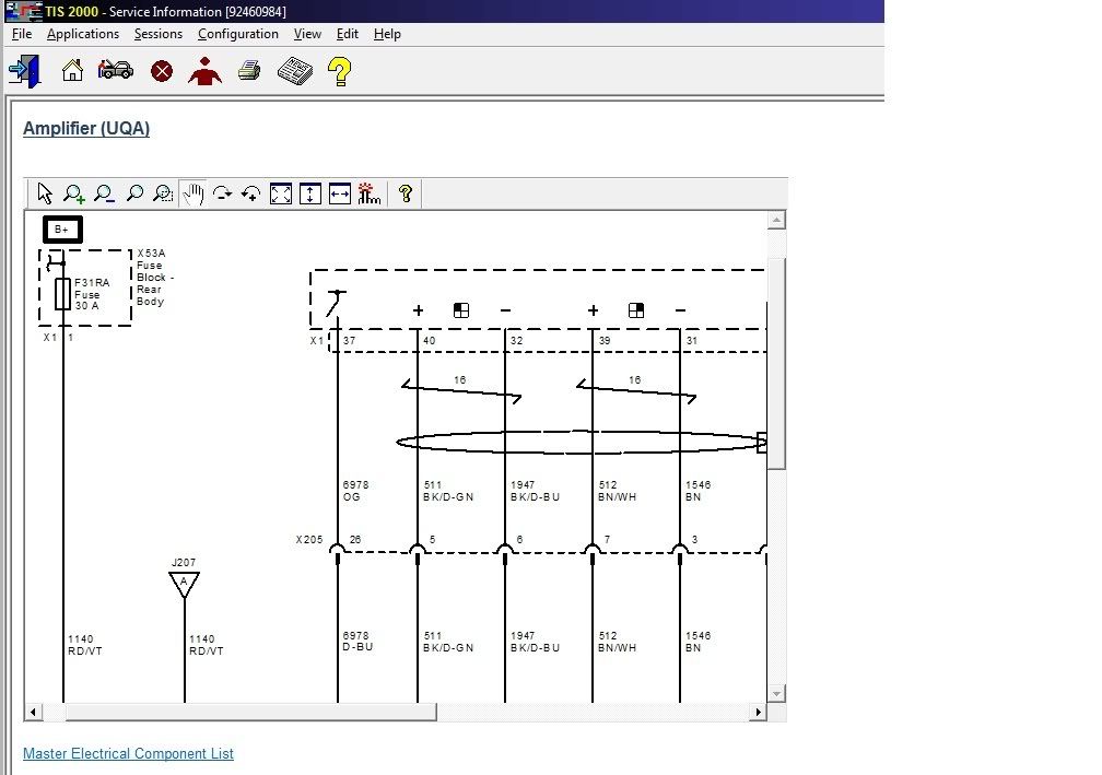

            • @Bjorn en de rest
              Ik kan jullie adviseren als jullie willen knutselen via Ebay een TIS2000 DVD versie 115.0E (of later) te kopen. In het menu is de Astra J wiring niet aan te klikken, maar als je goed zoekt wel !! de DVD kost je 5 euro inclusief opsturen...
              Kies "Service Information" icoon In TIS2000
              Selecteer Opel, Astra, 2011, rest leeg laten, Next
              Standard Information, Next
              Klik + teken van Driver Information and Entertainment, 3 opties klappen open
              Assembly Group, vink aan "Cellular, Entertainment, and navigation" en in de rechter kolom Application "Schematic Diagrams" aanvinken, Next !
              De Schema's van de telefoon aansluitingen, Radio Navigation Systemen...
              Kies ESI-2428
              Figure 1: Power, Ground, and Serial Data
              Figure 2: Amplifier (UQA)
              Figure 3: Speakers (UQA)
              Figure 4: Speakers (U65 or UW4)
              Figure 5: Navigation System (UDK)
              Figure 6: Digital Radio Receiver (UBT)
              Figure 7: USB Interface (TTX, UXW, UXX, or UCW without KTA or KTB)
              Figure 8: USB Interface (KTA or KTB)
              Het is niet mogelijk om een schema op te slaan als een leesbaar plaatje of ik heb het niet gevonden.
              Nou, doe je voordeel ermee ! groetjes Ries
              Voorbeeldje van de Infinity versterker... een deel van het plaatje dan ;-)

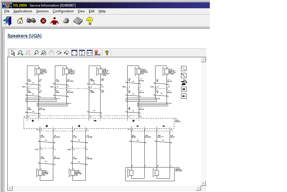

                    ik heb het dvdke ook
                    en ga het seffes eens bekijken
                    • Als ik het zo zie zou de Infinity versterker een versterker zijn met deze aansluitingen:

                                  ik zie net in tis 2000 dat je ook kan kijken per connecter welke kabel welk doel heeft
                                  dat doe je bij master parts en dan naar de t3 audio amplifier te kijken
                                  wat me wel opvalt is dat de speakers in de deuren exact dezelfde zijn dan bij een niet infinity
                                  • Oorspronkelijk geplaatst door jirre Bekijk Berichten
                                    Ha, het is je dus gelukt !
                                    Moet je eens kijken naar de U65 en UW4 tekening, dat is dezelfde radio A11 (zonder infinity) en daar word de X1 stekker naar de luidsprekers gebruikt. Bij dezelfde radio A11 met infinity word de X1 stekker gebruikt voor naar de ingang X3 voor de infinity versterker.
                                    De infinity versterker heeft dus High input ingangen ! L+R front en L+R rear van stekker X1
                                    Je zal bij een vervangende versterker op moeten letten dat ie dit wel heeft.
                                    Misschien zit hem hier ook wel het probleem in van (sommige?) infinity versterkers, het regelen van dit ingangniveau voor de eindtrappen... Ander zou je bij hoge ingangsignalen mogelijk clipping krijgen van de signalen.

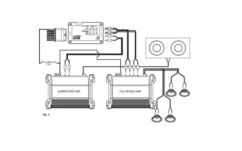

                                    • Als mijn Infinity versterker eruit gaat dan gaat dit erin:
                                      MTX-RE-Q5 (4 kanaals high-level in - > 4 kanaal low-level uit + 1 subwoofer low level), 179 euro.
                                      tja dan de versterker....
                                      De 5 kanaals digitale versterker van Kenwood KAC-X5D zou helemaal te gek zijn..... maar uuh het blijft een auto ....
                                      Dus iets van een VX-4150 op Ebay, 60 euro, 5 kanaals versterker of een ander 5 kanaals ding

                                        die re-q5 is toch de volledig oplossing volgens de fabrikant? Is het dan wel nodig de versterker te vervangen?
                                          Nee hoor, het is een signaalprocessor, geen versterker...
