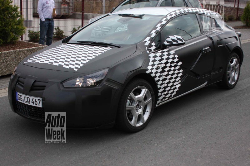

                      • Het prototype van de driedeurs-variant hebben we al vaker...
