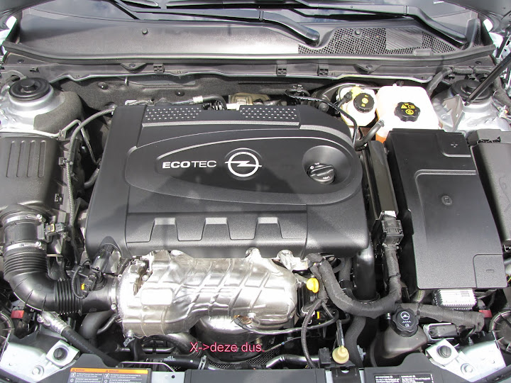

              • Ecoflex en bergen
                Hallo,
                Net terug van vakantie uit Oostenrijk met de caravan.
                Ik heb een insignia ST 130 PK Ecoflex van 06-2010
                Prima trekauto voor caravan (1200 KG) Geen bijzonderheden daarmee.
                Wat me wel opviel is dat wanneer de motor stationair draaide in de bergen , en met name vanaf zo'n 2000 meter, deze een hard kloppend geluid maakte, net alsof iemand met een baco op het motorblok aan het slaan was !! Echt hard, mensen keken zelfs om.
                ff onder de motorkap gekeken tijdens zo'n "klopactie" maar ja ik ben geen monteur he...
                Met een klein beetje gas geven was het geluid wel elke keer weer weg....iemand een idee ??
                Qua vermogen was er overigens niets aan de hand, dus geen beperkingen alleen geluid.
                Ikzelf zit te denken aan de afstelling van de motor...ecoflex he..misschien te weinig zuurstof op 2000 meter ??
                Eenmaal beneden de 2000 meter geen enkel klopje meer gehad ...dus lijkt het me een
                bergprobleem
                Daarbij kreeg ik nog een tip van een duitser, jaja een duitser , die me attent maakte op een schijnbaar veel voorkomend probleem ( hij had het zelf ook gehad met zijn insignia) .
                LET wel ik ben geen monteur dus de volgende uitleg is technisch van geen waarde:
                Wanneer je de motorkap opent en je kijkt links tussen radiator en blok zie je een dikke flexibele pijp zitten welke met een soort slangenklem vastzit. Deze slangenklem laat langzaam los met als gevolg dat de pijp eraf schiet (de auto rijd dan niet meer harder dan 20 a 30 Km/h volgens de vriendelijke duitser). Bij mij gekeken en inderdaad, hij
                was al 1/3 e naar beneden geschoven.....dit toch maar laten vastzetten in Oostenrijk door de opel dealer (garantie) Nogmaals ik ben geen monteur maar kijk eens onder de motorkap ,het kan geen kwaad.

                    hoi,
                    blijkbaar een leuke vakantie gehad ,
                    wat betreft dat kloppend geluid zou je idee wel eens juist kunnen zijn , hoe hoger je gaat hoe ijler de lucht (minder zuurstof) , normaal zou je motormanagement dit moeten bij regelen , blijkbaar is er toch voldoende zuurstof want je kan vermogen opwekken ( volgens wat ik nog van vroeger weet heb je brandstof en zuurstof nodig om een ontbranding te kunnen hebben ), mss eens melden in de garage , blijkt dat hij een verkeerde berekening maakt voor je brandstof mengeling beneden de 2000rpm.
                    dat van die buis hebben we nog niet gehoord maar kan interessant om weten zijn , de mijne is nog te nieuw om dat eens te bezien , mss dat andere eens onder de motorkap willen duiken om dit eventueel eens te bevestigen).

                    • @Rando,
                      een stomme vraag mss, maar heb je na het vastzetten van die slang nog last gehad van klopacties
                      groetjes
                      Erwin

                          Hoi Erwin,
                          Dank je voor de tips, ik zal eens zien met de USB stick :-) ( heb zelf een mini usb van 8 GB)
                          Helaas ben ik niet meer naar boven geweest na repararie ( althans maar tot 1500 meter) maar het kan goed zijn dat het daar mee te maken had .... ik zal het melden bij de eerste beurt, hoewel dat nog wel ff duurt haha.....misschien rijdt ik wel eens eerder langs bij de garage.
                          • Hé Rando,
                            is het misschien mogelijk hier eens een fotootje te zetten van die buis?
                            Kan voor anderen hier interessant zijn om te weten waar juist te kijken,

                              • yeps Rando , kodakske pakken ....dan weten we waarnaar zien
                                • Hier zie
                                  Oorspronkelijk geplaatst door erwinvo1964 Bekijk Berichten
                                  Hier zie medeforum lezers
                                  Hier wat foto's genomen met de Iphone, hopelijk zijn ze duidelijk genoeg....
                                  Bijgevoegde Bestanden
                                  • Oorspronkelijk geplaatst door Rando Bekijk Berichten
                                    Bedankt voor de foto's. Als ik me niet vergis, is het diegene die ik op volgende foto met de "X" heb aangeduid.... ik zal het vanavond bij die van ons eens checken.

                                        • Oorspronkelijk geplaatst door corsawim Bekijk Berichten
                                          Ik heb het zojuist bij de onze gechecked...en inderdaad de rubberen darm is al 1/3e gezakt. Het bovenste stuk is van metaal (uitlaat van de turbo) en gaat naar onder over naar een rubberen darm. De rubberen darm zit vastgeklemd met een klemband op het bovenste stuk. Het metalen stuk heeft een verdikking tot waar tegen de rubberen darm moet geschoven zijn. De klemband is helaas niet geschroefd (ik kan deze dus niet lossen en terug naar boven schuiven om beter vast te zetten. Morgen even naar de garage dus.
                                          Bedankt om dit ons te melden
