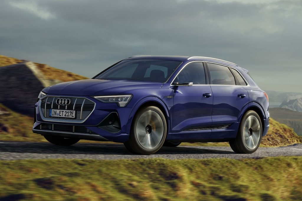

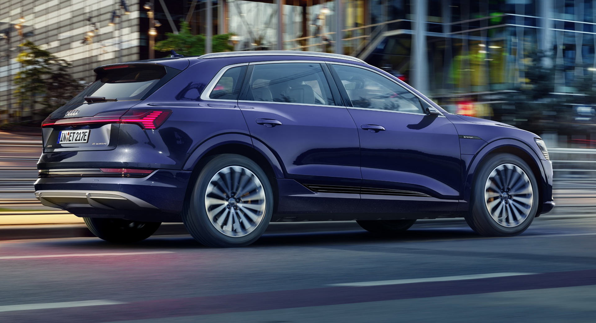

              • Oorspronkelijk geplaatst door The Pretender Bekijk Berichten
                SCOOP: Komt er een krachtigere versie van de volledig elektrische Audi e-tron?
                https://gocar.be/nl/autonieuws/spy-s...he-audi-e-tron
                Er schijnt een gerucht te gaan dat deze snellere E-tron quattro, S/RS ?? een 800 Volt battery pack krijgt, zoals de Porsche Taycan en Audi E-tron GT.
                    Lijkt me toch wel straf, want de E-Tron staat op een aangepast ICE platform: MLB Evo.
                    Maar enkel de E-Tron en E-Tron Sportback zijn aangekondigd voor dit platform. Ik had begrepen dat dit platform ten dode opgeschreven na deze modellen.
                    Dus ik vind het straf dat ze nog de tijd en moeite er in steken om het MLB Evo platform te updaten. Zelfs die aanpassing voor 25 km extra vind ik al raar. Maar misschien gaat dat remsysteem hergebrukt worden op J1 of PPE.
                    De Taycan en E-Tron GT staan op het Porsche J1 platform, en andere grotere Audi en Porsche EV's gaan op het PPE platform komen (Premium Platform Electric). (A6 en groter)
                    Het MEB platform gaat natuurlijk gebruikt worden voor de I.D.3 en Q4 E-Tron en een hele resem andere modellen tot de grootte van een Passat.
                          Prachtig hè! :love:
