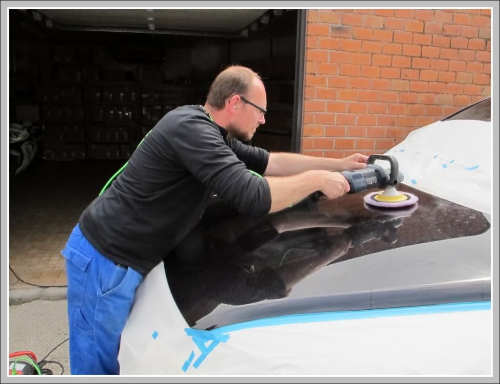

                                      Vandaag trouwens met een "killer" - rotary en wollen pad gewerkt : niet letten op de spetters , ik moest nog leren om het polijstmiddel goed te verdelen op de pad
                                      Eerst met een grotere pad dan die op de foto , maar dat was nog niet goed te controleren , het was immers de eerste keer dat ik echt ging werken met wol...en daarom de kleinere gebruikt
