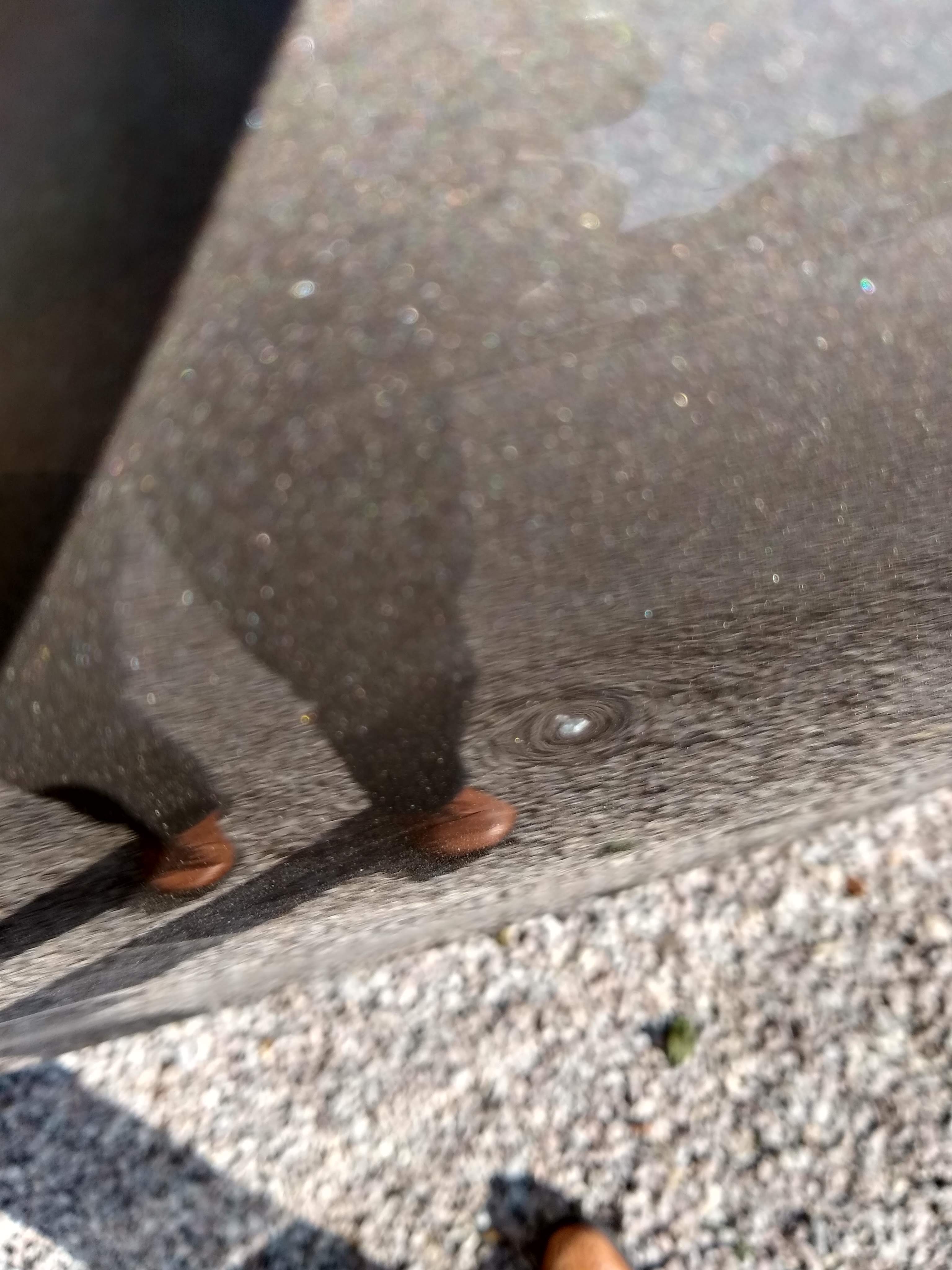

    Vorige week opgemerkt dat er een putje in 1 van de deuren is bijgekomen dat er het weekend ervoor nog niet zat:
    Volgens garagist twee mogelijkheden: bijwerken met lakstiftje, of deur herspuiten (al snel een paar honderd euro). Ik ken er zelf te weinig van, maar zijn dat echt de twee enige mogelijkheden? Geen spotrepair of zoiets mogelijk? Iemand een ander idee?

      spotrepair. Meer en meer koetswerkherstellers gebruiken deze techniek.

        Zoiets had ik dus ook gedacht, helaas (nog) niet gekend bij garagist.
        Iemand aanraders waar te gaan daarvoor? Regio O&W-Vlaanderen, woon in Deinze.
        Bedankt!

          Ik zou idd ook voor spot repair gaan, moet ik ook eens voor zien met de Megane.
          De plaatselijke garagist doet dit meestal niet heb ik de indruk, tenzij ze samenwerken met iemand die daarin gespecialiseerd is.

                                Heel plaatselijk vlakschuren met schuurpapier en beetje verf op doen met lakstift.

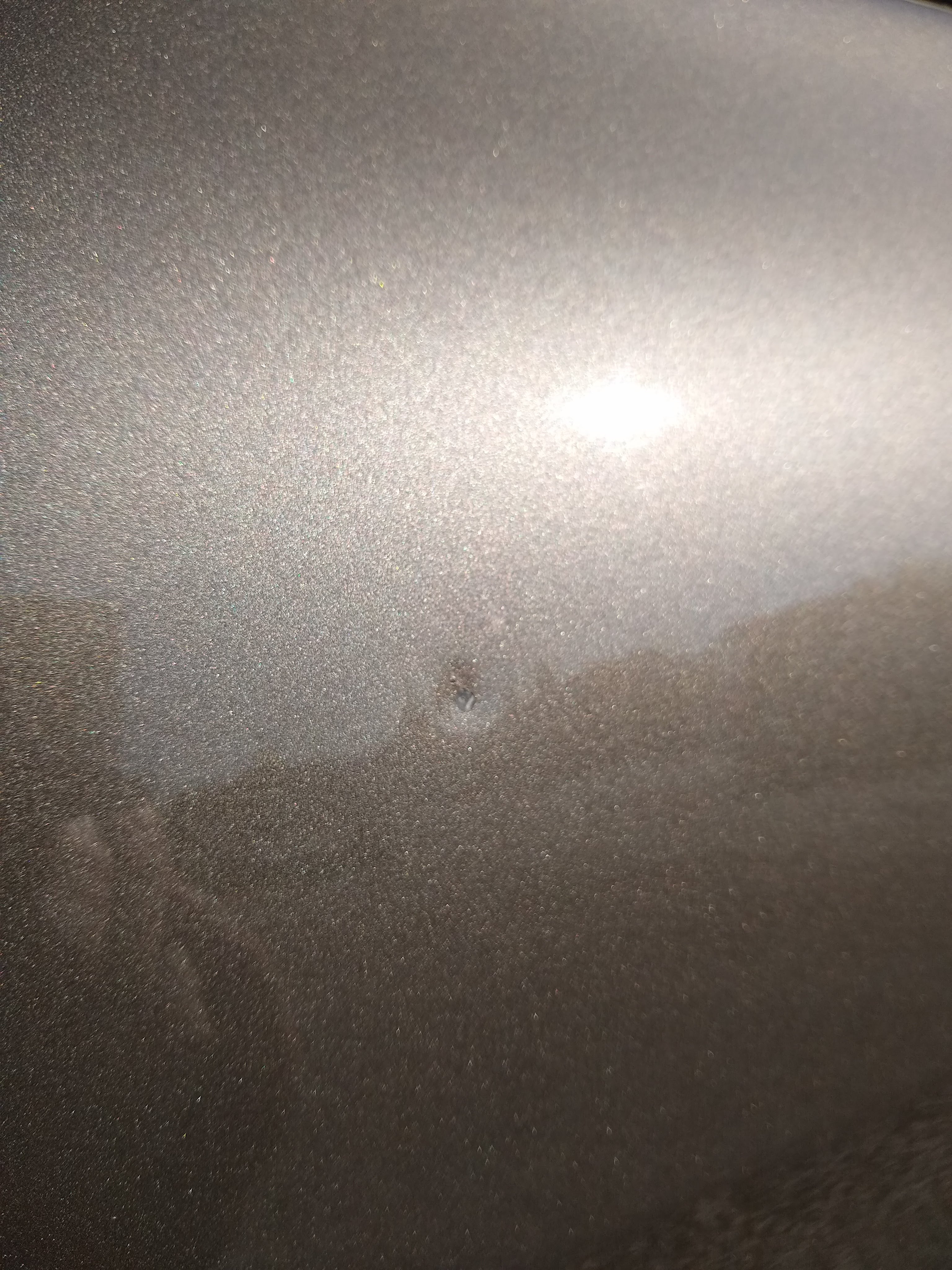

                                foto?
                                Z4 M40i
                                  Discover the magic of the internet at Imgur, a community powered entertainment destination. Lift your spirits with funny jokes, trending memes, entertaining gifs, inspiring stories, viral videos, and so much more from users.
                                    Als ik dat op foto zie dan lach ik mezelf uit dat ik daar 100 euro aan zou geven. Na de winter staan er wrs nog 5 bij
                                      Oorspronkelijk geplaatst door Rames Bekijk Berichten
                                      Inderdaad, ik antwoordde ook zonder kijken en ging voort op 'geschaafd aan een borduur". Maar da was misleiden zulle nu ik de foto zie
                                      Zelfs als maniak zou ik dat zo laten, zou wel een laktstiftje kopen en voorzichtig een puntje verf in het 'gaatje' doen zonder open te strijken. Gewoon beetje een 'druppel' proberen aan te brengen. Als het de eerste keer mislukt kuis je het gewoon af met beetje white spirit of tinner (tinner wel mee opletten) en probeer je opnieuw. Je kan het ook met een tandenstoker doen.
