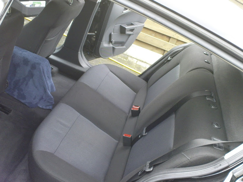

    Wagen gedroogd en eerst zetels onder handen genomen, allesreiniger (merknaam vergeten, zijn bussen van 20L) en medium harde borstel en droogstofzuigen, Klant wilde enkel dat de zetels gedaan werden, voor de rest niks vant interieur.

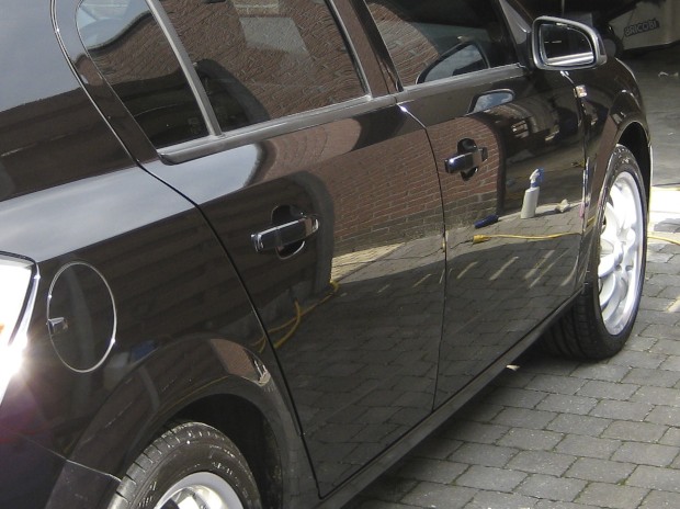

    De lak, eerst gepolijst met m85 van Meguiars de krassen wool pad (Makita) daarna cuttingpad van Meguiars in combi met M85.
    Afgewerking met A2 van Cartec (heel fijne polish) en zachte pad.
    Wagen nadien voorzien van waxlaagje (Excellent wax van Cartec)
    Nu de foto's
    De krassen ni de deuren van de hond zijn voor 98% weg, de klant was stomverbaasd.
    Dus weer een tevreden klant erbij
    "Gewoon" met M85? Die krassen leken toch wel (te) diep te zitten...

          Heb je die krassen in de holte van de deurklink kunnen verwijderen en zoja hoe want daar kan je toch niet machinaal aan?
            BTW mooi resultaat
            als je een vaste hand hebt kan je een deel machinaal doen (rotary) (let op als je regen de binnekant van de deurklink komt, in een fractie van een seconde kan de lak verbrand/weg zijn
            de rest met de hand en een sponsje
            @ knalpot: idd, gewoon met de m85 je kan niet enkel een pad combineren met verschillende producten, ook verschillende pads met een zelfde product

                Kweenie, veel glans zit er precies niet op. Misschien eens wat glaze proberen?

                  foto's zijn van wel erg ver getrokken, post eens wat detail foto's van die deur waar de krassen in waren...

                    Ja, weet ik wel, maar ik dacht niet dat je daarmee zo'n resultaat kon behalen. Het leek alsof de krassen te diep waren. Goed gedaan!
                    Oorspronkelijk geplaatst door lancer-evo Bekijk Berichten
                        De klant is helaas weg en heb niet meer de mogelijkheid om foto's te maken.
                        Ik kan wel zeggen dat er aan de bijrijders kant krasjes waren die niet geheel weg waren, waarschijnlijk van het vrouwke met ringen... voor de rest is alles weg.
                        Met een sponsje en polijstmiddel krijg je het 95% van de gevallen volledig weg, het zijn tenslotte oppervlakkige krassen van nagels...

                                Kun je me eens juist uitleggen hoe je het deed (welke spons,...) en welk product je precies gebruikte?
                                ik gebruik allerhande sponzen eigelijk, een zachte spons is goed, geen afwasspons wel te verstaan.
                                Ik heb bv een schuimrubberachtig kussen eens een beetje kleiner gemaakt, de overschot heb ik verdeeld in kleine sponsjes, een handpalm groot, doe daar (voor de deurklinken) een product op (niet te zuinig zijn) met een redelijke cut en dan wrijven maar

                                    Ok bedankt voor de info. Kun je me ook een bepaald product aanprijzen die geschikt is om dit te bekomen en niet al te duur is?
                                      Meguiar's Scratch X
                                      207ml - € 16.49
                                        elk gewoon deftig product, meg, turtle wax comandand, een goeie cut moet hij hebben. dan gaat het weg, licht spul hoef je ni te proberen want daar krijg je het niet mee weg (of met héél véél moeite)
                                        scratchX heb ik ng nooit gebruikt, heb van anderen gehoord dat het niet zoveel waard is... helaas
