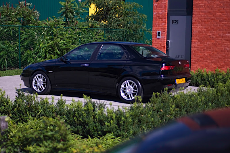

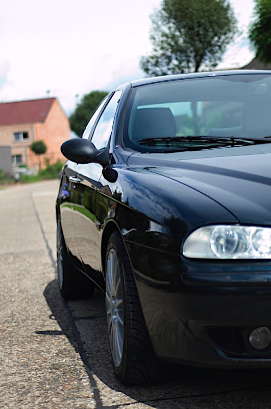

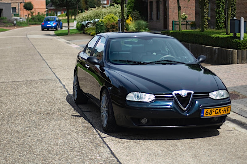

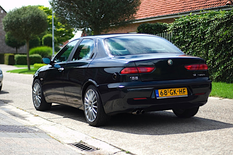

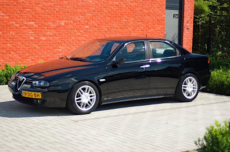

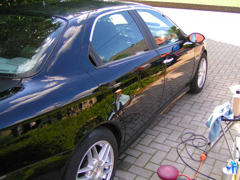

    zondag en vandaag 2x een AR 156 onder handen genomen.
    1ste alfa van '99 cosmo blue
    2de alfa van'98 nero 601
    wegens tijdsdruk helaas niet veel foto's voor kunnen maken.
    bij de 2 alfa's zelfde werkwijze.
    Eerst inspuiten met schuim, incl velgen, wielkasten
    daarna goed afspuiten ( 150 bar @ 11l/min)
    dan gewassen met smartwax shampoo.
    velgen met kärcher velgreiniger / verschillende borstels.

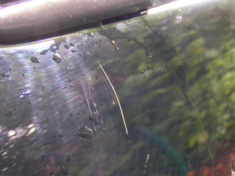

    de eerste had vele krassen
    de 2de alfa, iets minder krassen, gigantisch veel swirls.
    polijsten met rotary en wollen pad, middel harde pad
    met wollen pad enkel voor de krassen.
    producten van Meguiars, cartec,
    afwerking sealant.
    cosmo blue met Jetseal 109
    nero 601 met Wolfgang Deep Gloss
    de resultaten spreken voor zich.

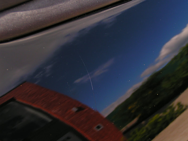

          Ik veronderstel dat dit nog niet bij de resultaten hoort? Heb je dezelfde foto (recht in de zon dus) achter na genomen?
            dat heb je heel goed verondersteld. lijkt me ook vrij duidelijk dat dit een foto is die genomen is na het wassen...(volgens volgorde van foto's)

                  nog fototjes toegekregen van de klant, hier zie je 2 krassen voor en na.
