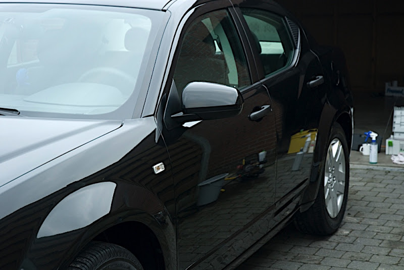

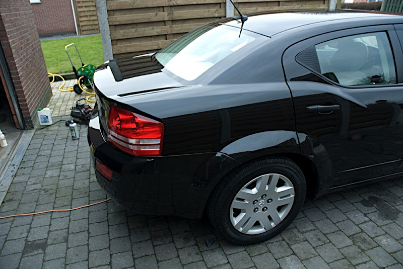

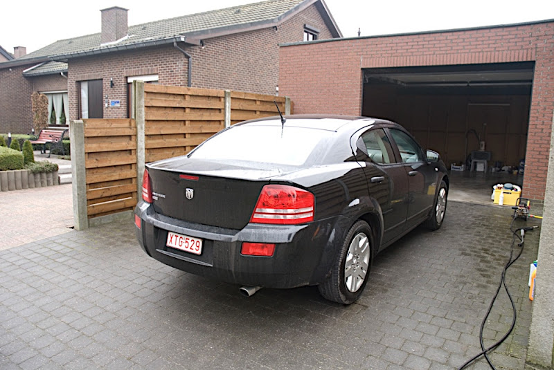

    Helaas door tijdsgebrek wegens familiale redenen niet echt voldoende tijd genomen om echt veel foto's te maken.
    De afspraak was door de klant reeds eind 2008 gemaakt om plaats te vinden eind februari.
    de wagen is een jaartje oud en goed onderhouden door de eigenaar. Doch had deze wat swirls en hier en daar een klein krasje.
    Ook waren er op 1 deur 6 gelijke wazige krassen met 10 cm tussen elke kras, vermoedelijk transportschade volgens de eigenaar.
    Swat, het weer zat niet meer. maar toch buiten kunnen poetsen.
    ongeveer 6 uur bezig geweest om deze echt feilloos te krijgen
    Wassen
    -schuimlans (ph neutraal)
    -apc (wielkasten)
    -cartec velgreiniger (geen alu velgen maar wieldeksels)
    -sheepskin washmitt
    Lak
    -excenter (festtool)
    -rotary (flex)
    -silconen gel voor plastieken delen/banden (oude bus, merk niet meer bekend)
    -cartec a2 / a0
    -poorboys final touch
    -Wolfgang Deep Gloss Paint Sealant 3.0
    Verwijderen Type aanduiding
    -haardroger
    -dunne metalen draad
    -teer/lijm verwijderaar
    Ramen
    -raamreiniger Lidl (ruikt goed en is goed)
      thx voor het lezen.
      volgende keer meer foto's en ook meer detail foto's
        Mooi resultaat !
        Waar bevond zich die type aanduiding?
          Oorspronkelijk geplaatst door Car Wellness Bekijk Berichten
          Mooi resultaat !
          het zijn de naam/type aanduiding dat je op de eerste foto's ziet, enkel het dodgo logo is gebleven
