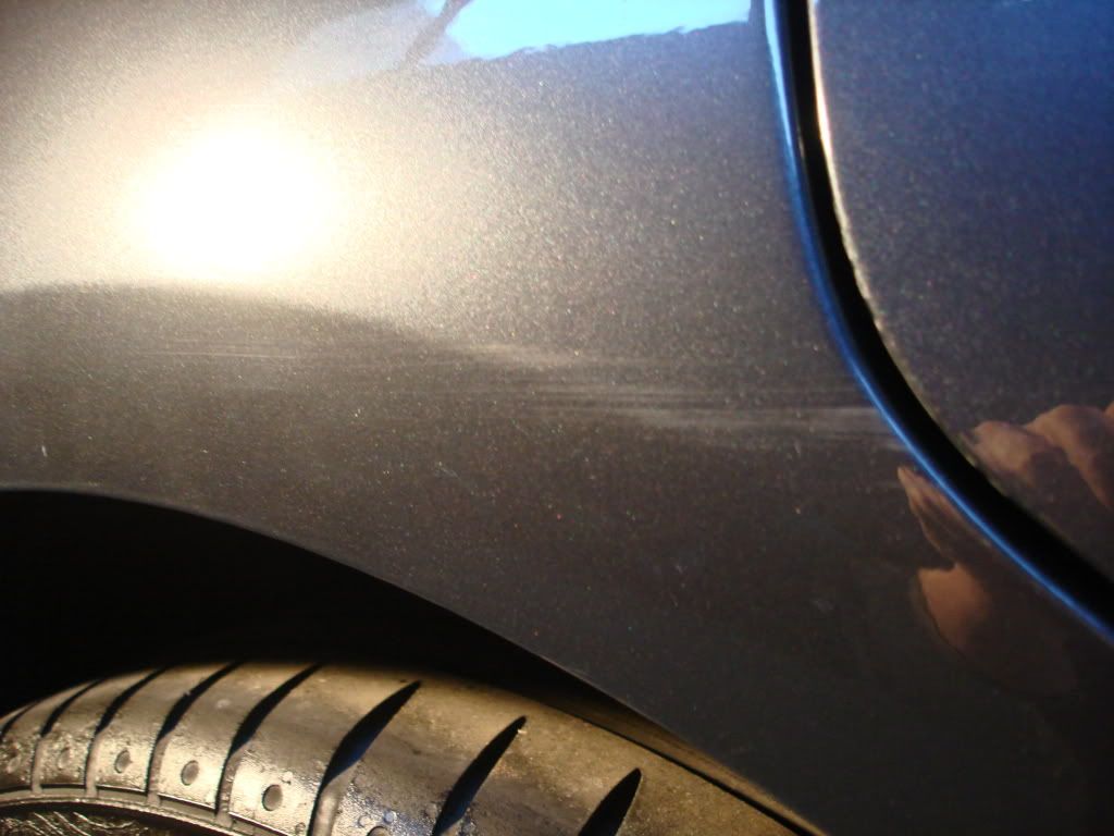

      Boven het achterwiel was er een redelijk grote kras aanwezig, die is voor 90 % weggewerkt!
      Na correctie:

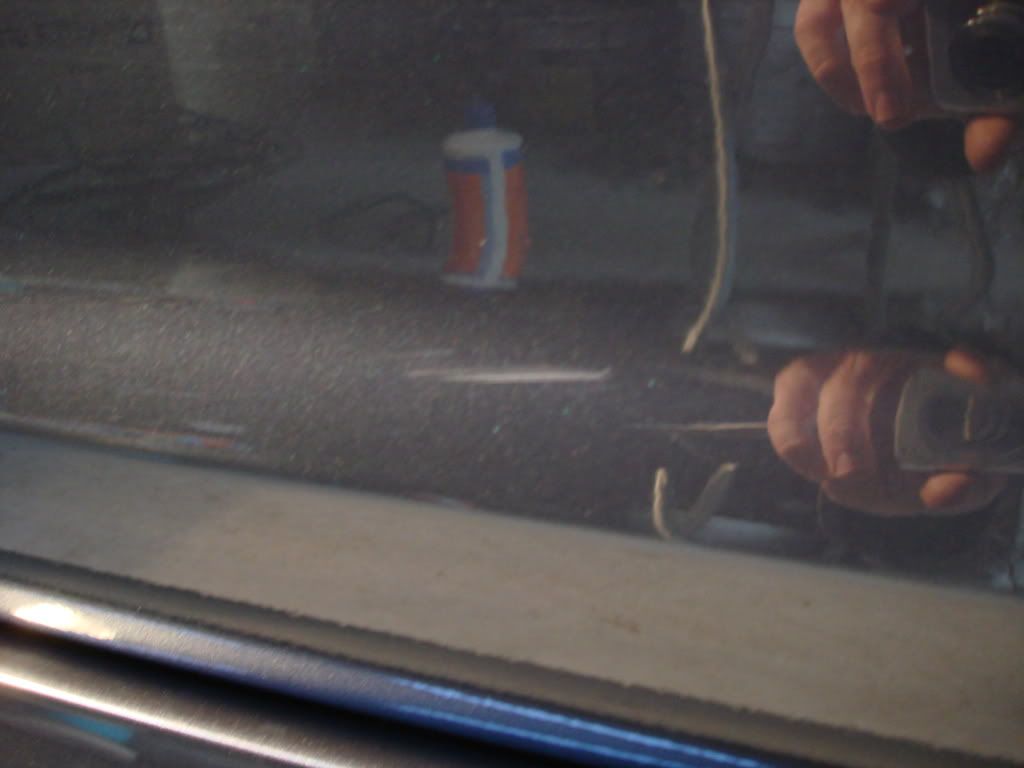

      Krasje in de achterdeur:
      Na correctie (geen 100% correctie wegens te diep):

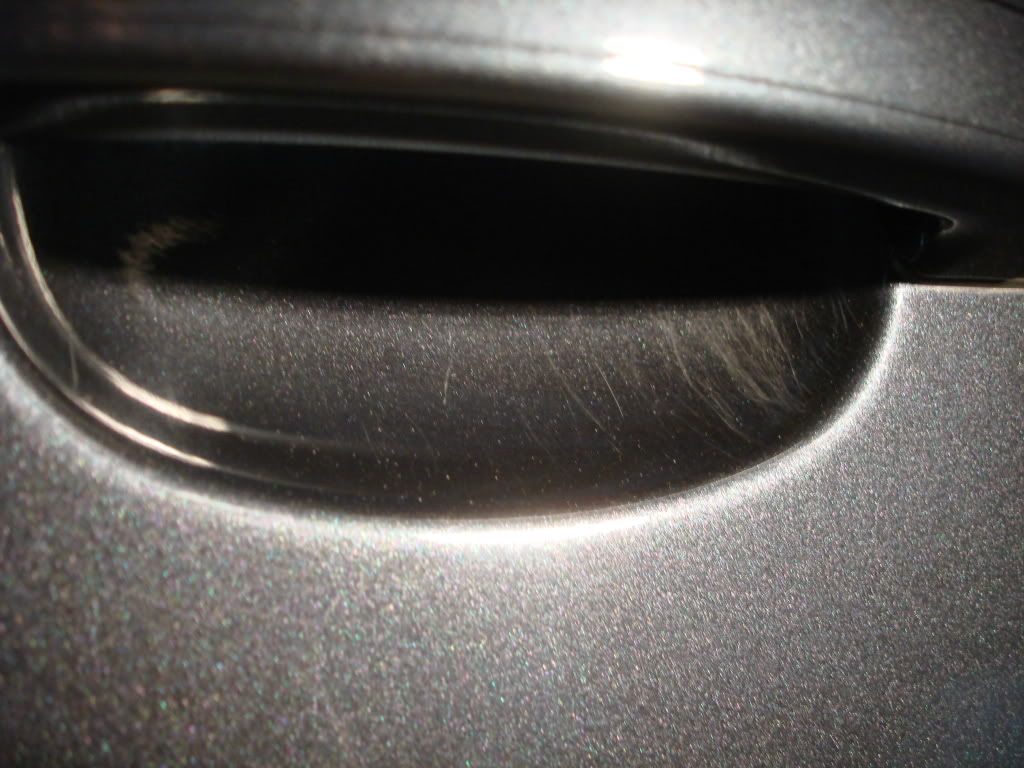

        Hier ook 2 diepere krassen rond de deurklink, en nog wat kleinere krasjes rondom:
        Na correctie geeft dit volgend resultaat:

              Schade rond deurklinken:
              Na:

                                Hoe heb je de deurklinken gedaan? En bij het kleien van die velgen, gebruik je dan ook quick detailer ofeuh?
                                  Je wil zeggen onder de deurklinken?
                                  Mijn kleine pad kon mooi onder de handgreep, dus dat ging wel zonder dat de klink moet worden afgenomen.

                                        hoe doe je eig die deurgrepen ? alez, achter de deurgreep :p
