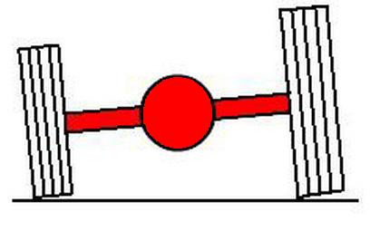

                • #28
                  Wat is dan het nut van het camber van een wagen te veranderen?
                  • #29
                    Vraag ik mij ook af. Noghthans al je naar British Touring Car Championship en zo kijkt, zie je serieus veel camber. Kan toch geen folieke zijn dan?
                    • #30
                      Oorspronkelijk geplaatst door ir_fuel Bekijk Berichten
                      Speelser in de bochten, maar minder stabiel rechtuit.

                      • #31
                        hot rod, dat van die camber klopt wel wat ze zeggen.
                        vaak geven ze de auto op kortere bochtigere circuits meer camber.
                        als je dan een bocht neemt naar links, zal de auto naar rechts leunen hierdoor raakt op dit moment het volledige wieloppervlak de weg waardoor die meer grip heeft in de bocht.
                        reden dat dit niet gedaan word op gewone wagens is omdat deze niet zo agressief gereden worden op de baan.
                        en deze willen meestal niet om de 5 botten een pitstop maken in de bandencentrale.
                        negatief camber zal het loopoppervlak aan de binnenkant van het wiel drastisch verminderen naargelang de hoeveelheid negatief camber.
                        andere mod is toe-in/toe out regelen, de hoeveelheid dat u banden naar elkaar wijzen ( van bovenaf gezien )
                        toe in zal er voor zorgen dat u wagen stabieler is op hogere snelheden, terwijl toe out er voor zorgt dat ge sneller instuurt bij een bocht.
                        opnieuw bij normale rijden van een auto is toe in/toe out gewoonweg 0 graden
                          Nee want zoals ik al zei hierboven, de ophanging vangt dit op, is een misvatting dat de band dan meer raakt, is maar een verkeerd gedacht als je dit ziet.
                          Positieve camber: de bovenkant van de wielen staat verder naar buiten dan de onderkant: dit is meestal nodig bij assen die beladen gaan worden. Door spelingen en doorbuiging zakt de as in het midden iets in, waardoor de wielen slechts met de binnenkant van de banden de weg zouden raken. Door de toepassing van positieve vlucht wordt dit voorkomen: de belading corrigeert deze opzettelijke "fout" en de banden raken de weg over het gehele loopvlak.
                          Negatieve camber: de bovenkant van de wielen staat verder naar binnen dan de onderkant: dit gebeurt in het algemeen bij aangedreven wielen, die door de aandrijfkrachten gecorrigeerd worden
