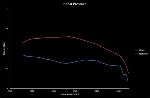

Oorspronkelijk geplaatst door Doohie Bekijk BerichtenIk ben gewoon nieuwsgierig wat een originele turbo aankan van turbodruk, zou de eerste niet zijn die z'n turbo opblaast na tuning..
Alvast bedankt voor de gegeven uitleg al vind ik deze laatste boodschap eerder nutteloos..sorry
PS: ben eigenlijk onder de indruk dat niemand anders hierop reageert,
dus iedereen die hier z'n wagen liet chippen weet op geen 100uur hoeveel
turbodruk hij voor en na de tuning had...zou zeggen hoe bezig !!
nu wat een turbo aan kan en wat veilig is , dat is nog een heel ander debat. ;-)

bedoel je nu dat de turbodruk gelijk blijft in beide versies? En dat er enkel meer diesel ingespoten wordt (omdat de zuurstofdichtheid aanwezig is)?
En met andere woorden: de turbo evenzeer slijt, ondanks het lager vermogen?
Zelfs na tuning zal de turbodruk niet veel verhoogd worden.
Bij een diesel wordt deze vooral verhoogd voor extra koeling.
