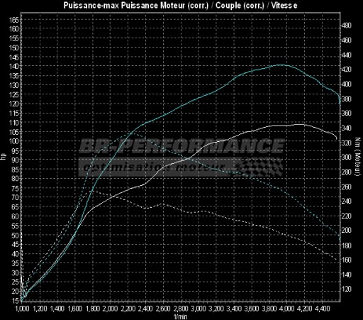

iemand ervaring met de v50 drivE na tuning? Kan deze wagen 137 pk aan, aangezien deze aangepaste versnellingsbak heeft, hoe zit het met de koppeling etc?
iemand ervaring? volvo 1.6 drivE chiptuned
tuning V50
Beste,
wij hebben er al verschillende getuned en nog nooit problemen gehad of mensen die geklaagd hebben achteraf. We geven ook nooit TEveel koppel zodat de koppeling zeker niet afziet.
We komen meestal tot een resultaat van 135- 140pk en +-320nm koppel en dat kan de auto perfect aan
groetjes
Autotuneheinz
Oorspronkelijk geplaatst door B&V Bekijk Berichteneuhm Mike, niet om dit tegen te spreken of zo. Maar de auto's waarover je het hebt, hoe lang rijden die al rond? Want de DrivE is toch nog niet zo heel lang uit. (al kan mijn tijdsbesef wel wat anders liggen)
Zoals Bruno zegt rijden er idd wel al een aantal rond met behoorlijk wat kilometers :-)
@ B&V : 140pk en 350nm kan mogelijk zijn, maar meestal geven wij iets minder koppel namelijk +-320nm, standaard zitten ze maar rond de 240-250nm dus 70-80nm extra is meer dan voldoende hoor, en zo kan je ook nooit problemen hebben met je koppeling want ik denk dat die 350nm toch op de limiet zal zijn ....
Veel hangt ook af van wat je al origineel hebt, sommige hebben maar 105pk en 240nm, maar sommigen hebben ook al 115pk en 270nm bijvoorbeeld, dan zou het kunnen dat je koppel na tuning bijvoorbeel ook iets hoger ligt
