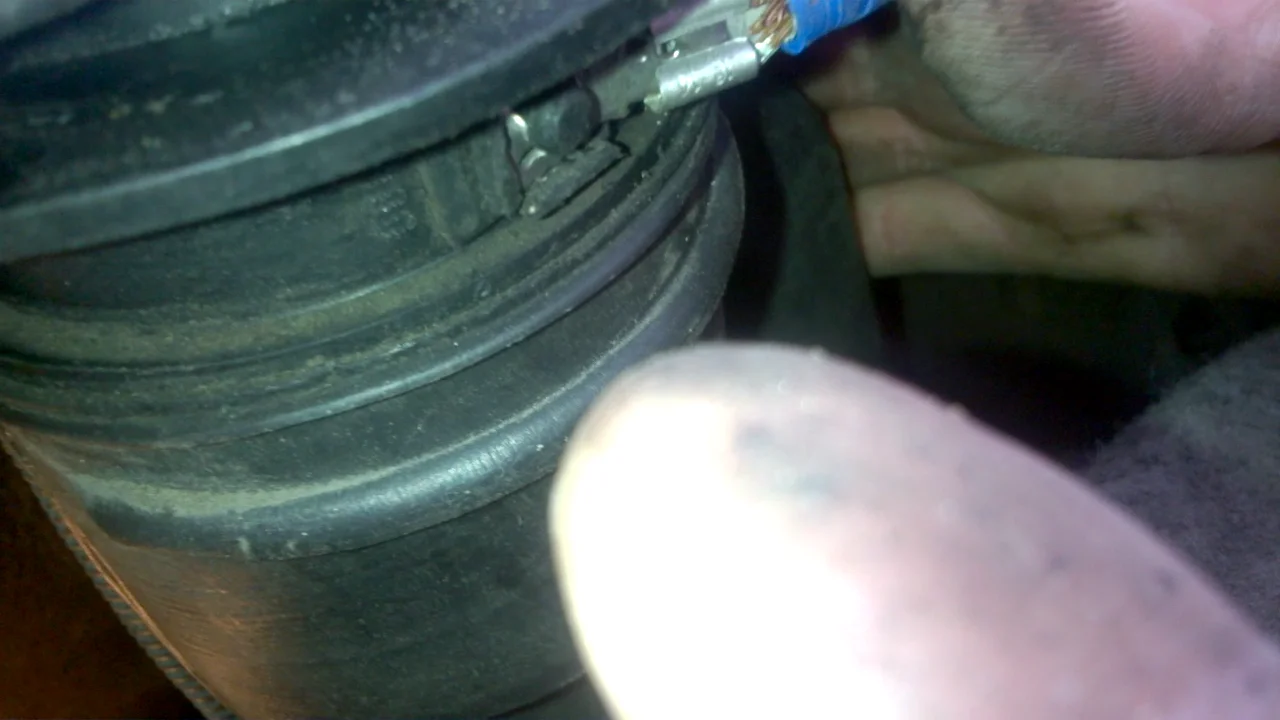

                in verband de massa van de tank klep sensor heb ik een filmpje gemaakt .
                ik vraag me af of het ijzer grondplaatje mee maag bewegen die in de plastiek zit zie filmpje of mag dit niet los zitten ?

                  neen, als het zo los zit krijg je makkelijk slechte verbindingen, maar dit is eenvoudig na te meten.
                    Oorspronkelijk geplaatst door Unterschlagen Bekijk Berichten
                    hoe je die sensor moet verwijderen uit de tankvulhals weet ik maar hoe deze massa klem kan vervangen worden weet ik niet.
                    Het klemmetje met de draad zit goed vast op het ijzeren pen maar de grondplaat beweegt Hoe kan je dit uitmeten ?
                      meet of ge altijd massa hebt op de ijzeren pen terwijl ge met het draadje beweegt

                        als ik de multimeter aanzet en in omh stand plaats heeft hij 1 als ik de pennen de rode en de zwarte meetpennen tegen elkaar steek krijg ik 0,00 waarde dit is juist.
                        Daarna heb ik even een multimeter erop geplaats de meter in de omh stand 200K geplaatst en de draad bewogen tijdens het gemeten de waarde was 0,00 dus dit zou goed moet zijn.
                        Deze draad zwarte draad zou naar het schijnt niks te maken hebben met de tankklepsensor. Dit zou eerder een massa voor eventuele statische elektriciteit zijn zodat er geen brand ontstaat met tanken...
