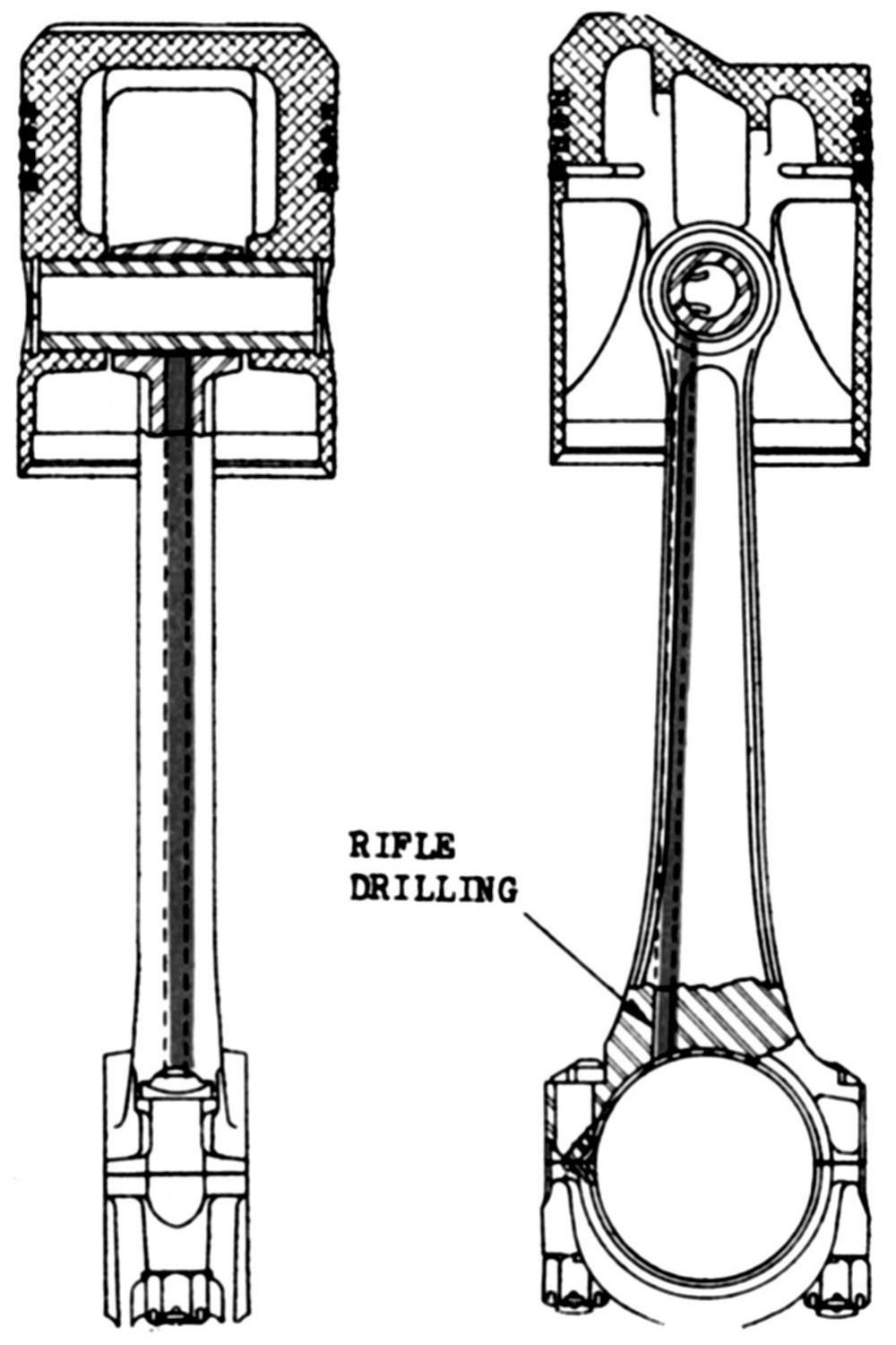

                  • Oorspronkelijk geplaatst door camaro 68 rs Bekijk Berichten
                    Ik ga je moeten tegenspreken, kijk maar naar de afbeelding, er lopen oliekanalen van de krukaslagers naar de drijfstanglagers en dit van alle motoren behalve jaren 1910,'20 '30 dit was dan meestal spatsmering.
                    http://
                    Ja, maar wanneer gaat er effectiefen rechtstreeks olie vloeien van de oliepomp naar de drijstanglagers? De verbinding is er niet een hele revolutie.

                              En hier zie je dan weer dat er wél een oliekanaal aanwezig is :
                              Dit is geen kanaal naar de zuigerpen .
                              http://

                              • Oorspronkelijk geplaatst door Unterschlagen Bekijk Berichten
                                De doorvoer is er wel.
                                Dit met een lagerschaal met groef rondom.
                                http://

                                  • Oliekanaal naar zuigerpen :
                                      Bestaat idd , daarom schreef ik dat dit er meestal niet is.
