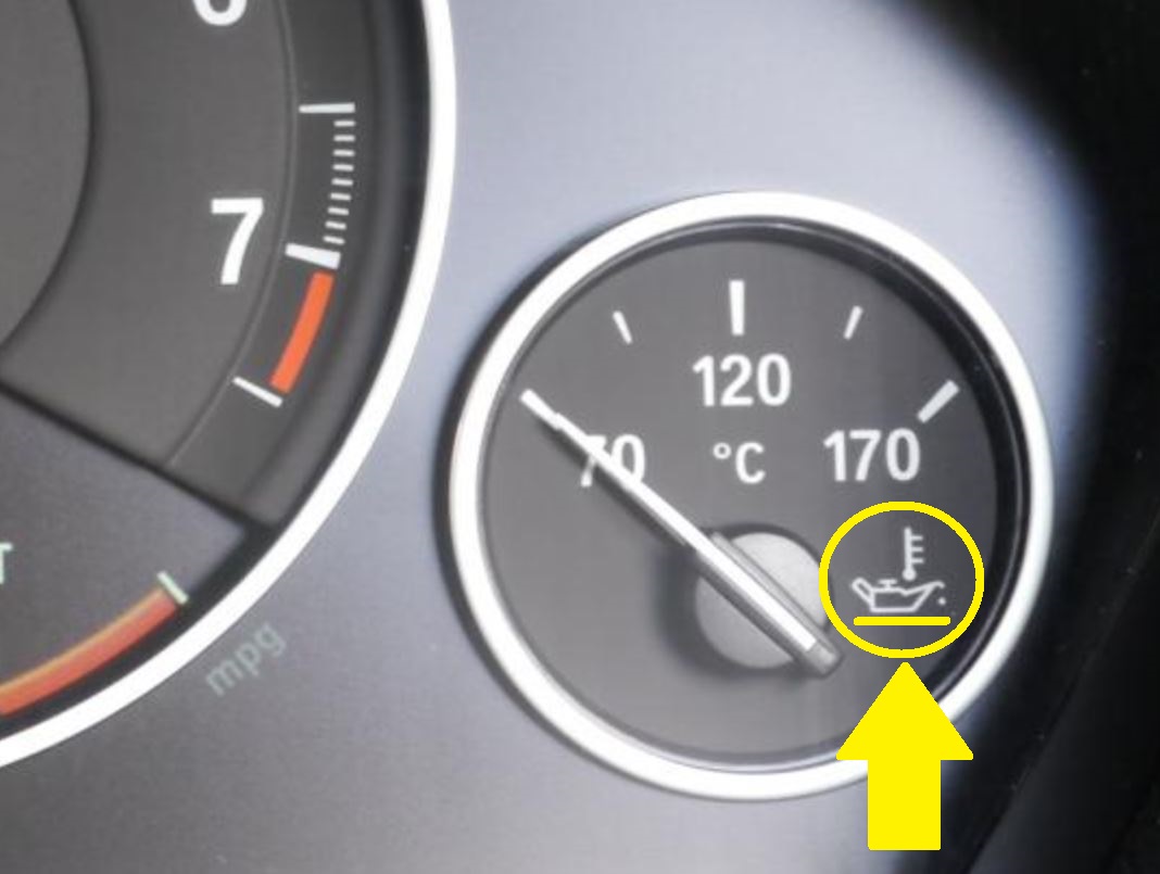

                    Ik heb hier ook weer wat bijgeleerd... Die foto's van die BMW dashen, ik dacht altijd dat dit de temp van het koelwater was. Maar zoals mijn jongste zoon terecht opmerkte stond die altijd in het midden op 100 graden, het kookpunt van water. Dus toch een olietemp meter in de wagen lol.
                    Water kookt bij 100° C bij normale atmosferische druk op zeeniveau, water onder lage druk (hoog in de bergen) kookt bij een lagere temperatuur, water onder hoge druk (bijvoorbeeld een snelkookpan) kookt slechts bij een hogere temperatuur. Dus het water in een gesloten circuit als in een wagen kan een hoger kookpunt hebben dan 100°C.
                                  Dat symbool met een oliekannetje eronder, verraadt ook wel een en ander.
                                      Dat meen je nu toch niet ?
