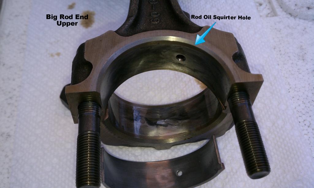

                            • Hier zie je dat er geen kanaal loopt van de ene boring naar de andere.
                              http://
                              Z4 M40i
                              • En hier zie je dan weer dat er wél een oliekanaal aanwezig is :

                                  Ja, indien de sproeiers juist geconstrueerd zijn.
                                  Ik ben beken met 1 motor waar dit niet het geval was, en daar zijn er wel een aantal van gesneuveld tot het probleem gevonden werd. Die sproeiers blokkeerden dicht (zit een balletje in om te helpen vernevelen) bij zeer hoge viscositeit. Motor liep gewoon vast.
