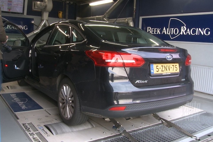

          • https://www.youtube.com/watch?v=6rKhJjNhwDk&t=47s (bij mij werkt het filmpje op de site niet)
            -> 134 pk en 192 nm uit een 1.0 blokje dat normaal 125 pk / 170 zou moeten halen.
            vermoed zonder tuning want dan zouden de waarden wellicht nog wat hoger liggen .
            Uit de reacties blijkt dat diegenen die zelf zo'n ford 1.0 ecoboost hebben, er heel content van zijn, maar die met z'n renault captur vindt het maar niks.
            Herkenbaar?
            • Ook de eerste lezersreactie gelezen?
              Dit exemplaar is 2de hands gekocht en auto's met een km.stand van een 80.000 - 100.000km zijn vaak leaseauto's geweest. Nu is het zo dat er zat leaseauto's zijn, die achteraf gechiptuned worden en nu is het toevallig bekend dat om een vermogen van zo'n 145Pk uit dit motorblok te halen relatief makkelijk is. Als voorbeeld van zo'n chiptuning: https://www.atm-chiptuning.com/chipt...ecoboost-125pk.
              Stel: Dit exemplaar is in opdracht van de vorige bestuurder tot dat vermogen getuned en deze wordt nu op een vermogensbank wordt gezet met als uitlsag een maximaal vermogen van 134Pk. Ok, dat zijn er 9 meer als hoe dit motorblok oorspronkelijk in deze FORD Focus werd gemonteerd, maar wel 11PK minder als het maximale vermogen van een tot 145 getuned exemplaar.
              Mijn vraag is dan ook: Hoe origineel is de motorafstelling van dit exemplaar?
              De huidige eigenaar heeft het idee dat er vermogen ontbreekt, zou er achterstallig onderhoud kunnen zijn i.v.m. einde van een leasecontract?
              • Die reactie is louter speculatie... maar het kan inderdaad. ze zouden eens een stock exemplaar moeten doormeten om zeker te zijn.
