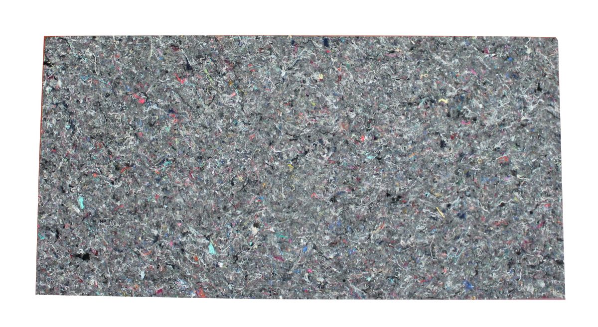

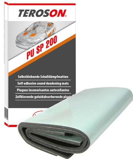

    Waarom spray? Omdat dat gemakkelijker aan te brengen is op die grillige gebogen tankvorm. Anders zou ik wel voor één van deze producten gaan denk ik:
    Teroson PU SP200 is een zelfklevende geluidsabsorberende mat van CFK-vrije kunststof voor het verminderen van geluiden. Hierdoor wordt ...
