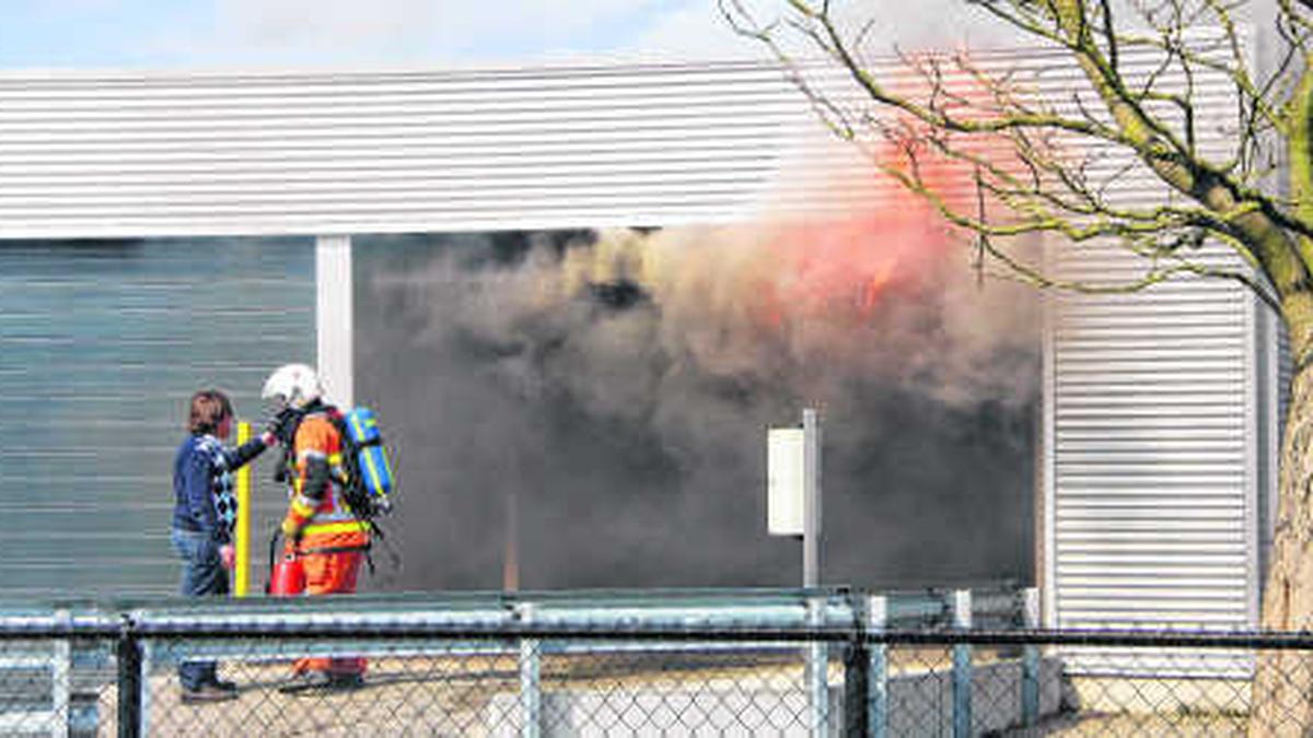

                                Blijkbaar geen alleenstaand geval
                                Een autobrand heeft maandagmiddag zware schade aangericht bij carwash Octopus aan Hemeldonk, net naast de ring in Herentals. Een huurwoning in hetzelfde complex had zwaar te lijden onder de rook. Gewonden zijn er niet.
                                Een automobilist die zijn auto ging wassen bij een Haagse carwash, zag hem even na het wassen in vlammen opgaan. De brandweer moest eraan te pas komen om de vlammen te doven.
