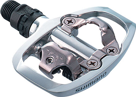

                        • 't Zijn dus SPD's geworden
                          Shimano PD-A520
                          en Shimano RT52 P21 schoenen
                          De eerste ritjes bevielen wel. Al moet ik nog echt leren hoe ten volle gebruik te maken van het duwen & trekken op m'n pedalen.
                              Shimano PD-A520
                              Heel goede keuze. Ik heb net dezelfde op de koersfiets, ik rij er al een dikke 30.000 km compleet probleemloos mee rond.
