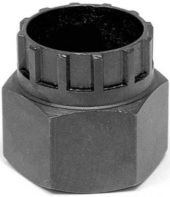

              Het gereedschap dat je nodig hebt om een centerlock schijf te monteren is voor Shimano net dezelfde tool als die om de cassette te monteren. Koop dat meteen, kost niet veel en dat heb je voor je leven.

                                • Kan je daarmee zowel cassettes als centerlock schijven vastzetten en losmaken?
                                  Of heb ik nog iets anders nodig (ik heb zo eens gereedschap gezien met een stuk ketting aan) om de cassette vast te zetten op de body?

                                    Dat ding met dat stuk ketting heb je idd nodig om een cassette te monteren.
                                    Je mag het altijd eens proberen om een schijf mee te monteren ook.

                                    • Remschijven gaan dus niet daarmee?
                                      En ik lees net dat je dat stuk met die ketting niet nodig hebt om ze te monteren (wel om ze eraf te halen).
                                      Hetgeen me logisch lijkt, want je draait tegen de freewheelstand van je body in als je de sluitring vastzet?
                                      • Oorspronkelijk geplaatst door JanC Bekijk Berichten
                                        Idd, enkel om de cassette er af te halen.
                                        Op remschijven zitten geen tandjes.
                                        Nog nooit een CL gemonteerd, maar aangezien remschijven vast staan op de naaf (dus zonder freewheelbody), lijkt het me logisch dat het stuk dat je postte volstaat. Nu ja, i.c.m. een sleutel natuurlijk.

                                        • Ah ja, natuurlijk heb ik zo geen stuk ketting nodig voor de remschijven.
