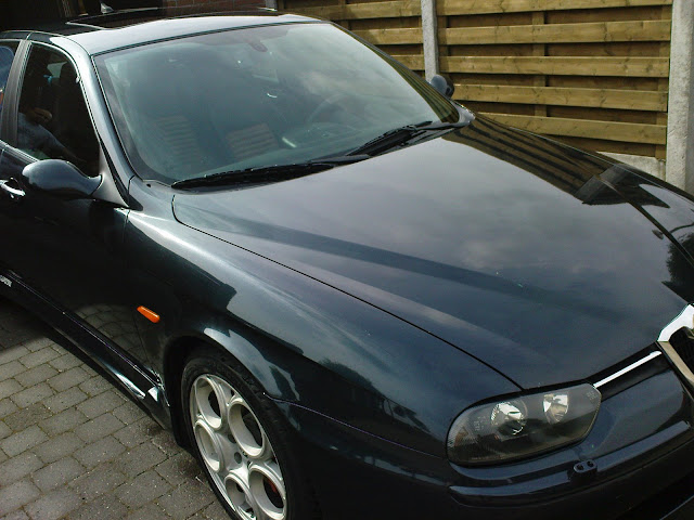

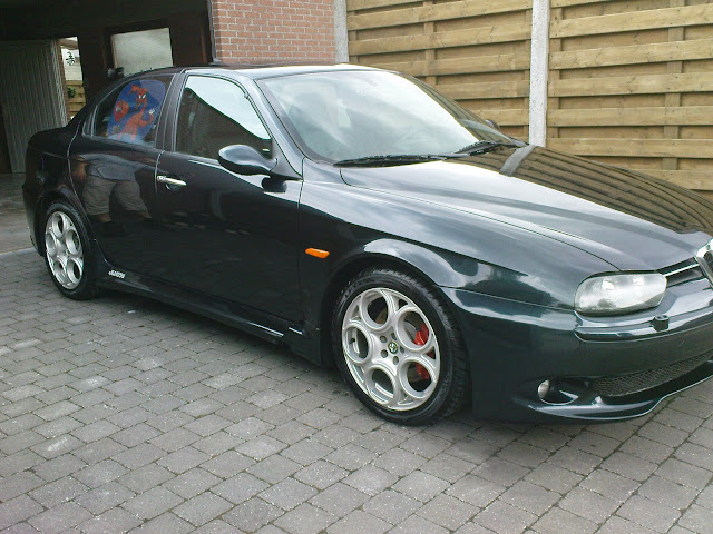

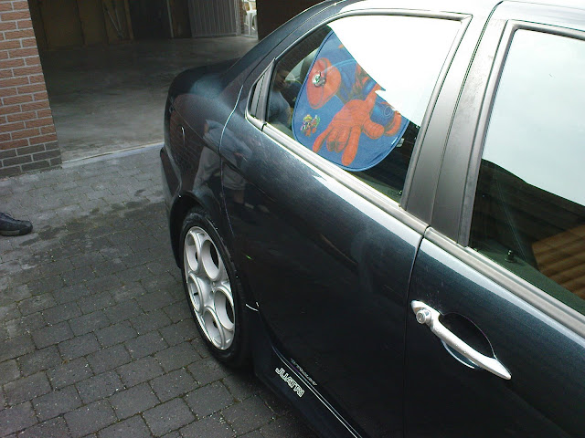

    Vandaag een GTA onder handen genomen van een AR156club clublid.
    de wagen was door de eigenaar goed verzorgd en op vaste regelmaat gewassen. helaas kwam er bij het wassen een borstel van de self carwash aan te pas
    Voor ik nog maar begon aan de wagen eerst de eigenaar een korte uitleg gegeven over het correct wassen, en wat er gebeurt als je een borstel van een selfwash gebruikt om je wagen te wassen.
    de uitlaat was verloren, volledige roestplekken, niet meer goed te krijgen, maar die zou toch vervangen worden...
    wassen
    inspuiten met schuimlans incl wielkasten
    afspuiten met hoge druk incl wielkasten (instant proper )
    natuurlijke spons om te wassen
    velgen
    verschillende borstels
    verder niets, velgen werden ng gepoedercoat
    procar banden zwart
    teer/kleien
    teer met procar teer/lijm remover
    cartec lakgum
    polijsten
    whool en m83 voor diepe krassen
    a0 cartec en medium pad nabewerking
    a2 soft pad afwerking met excenter

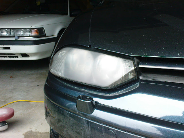

    koplampen
    Wetsanden met 2000 van 3M
    sealant
    1ste laag JetSeal109 van ChemGuys
    2de laag Wolfgang Deep Gloss 3.0 voor de wetlook
    helaas goede camera vergeten dus mezelf moeten behelpen met gsm camera...

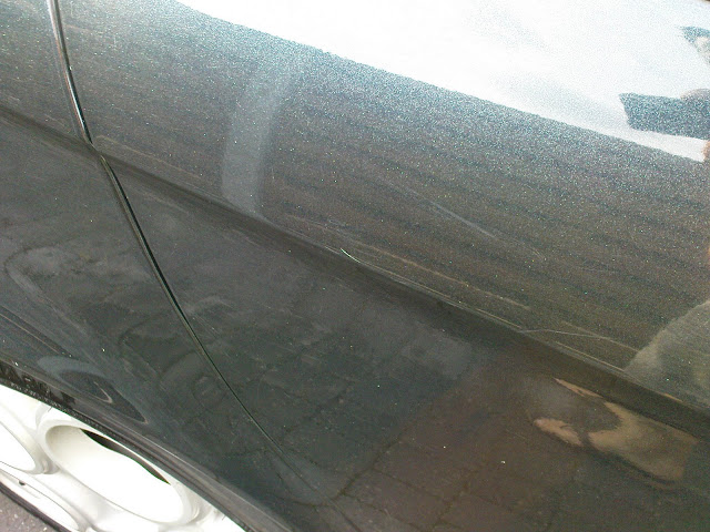

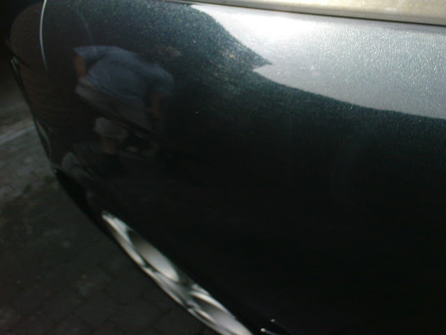

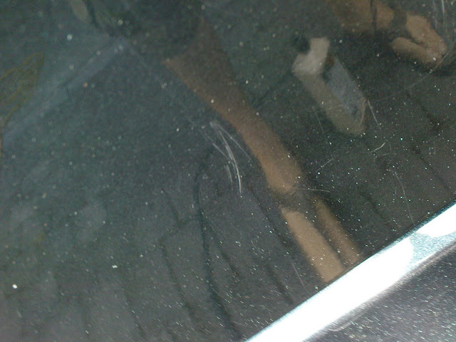

    hier zie je de waas vrij duidelijk op de flank, dat ontneemt de wagen zijn glans...

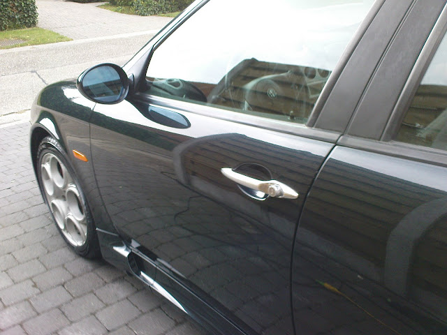

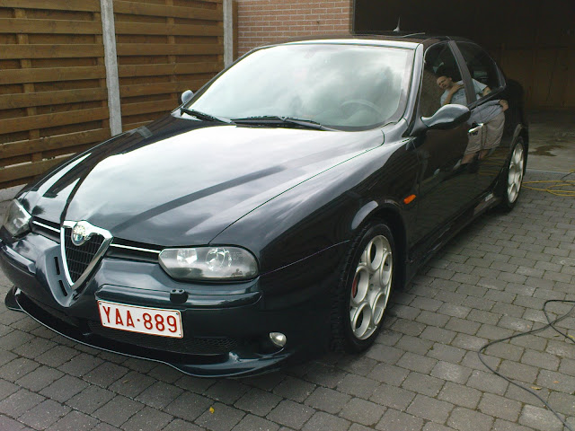

        klaar

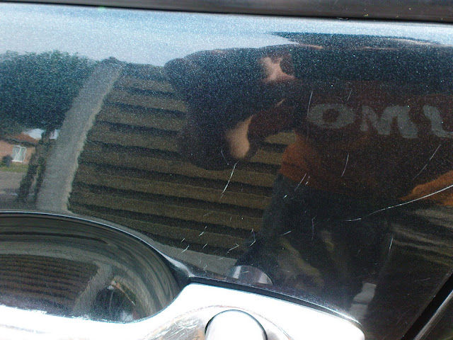

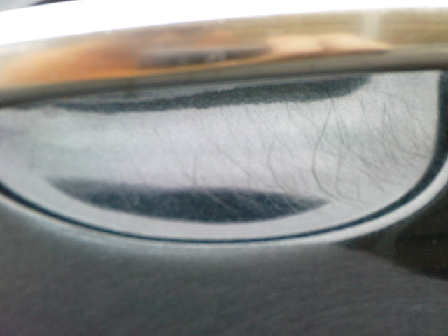

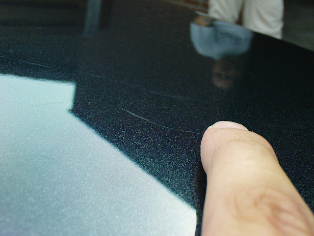

          Aan de deurklinken is zijn de witte krassen veel minder zichtbaar
