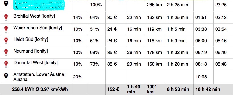

              • Voorbeeld om met een Enyaq 80 1001km af te leggen. Niet echt goedkoop te noemen.
                • Ionity met zijn belachelijke prijzen voor merken die niet met ionity meedoen?
                  Dacht dat VAG daar wel ging aan meedoen. Of mss skoda niet?
                    Die doen daar dus wel aan mee. Maar na een jaar moet je wel een duur abonnement nemen (ik dacht 30 EUR per maand) om daarna goedkoper te kunnen tanken
                    Ik vind het zelf ronduit schandalig, vooral om dat de EU Ionity flink subsidieert, en Ionity eigenlijk moeite lijkt te doen om elektrisch rijden te ontmoedigen
                    En Tesla laat niemand anders toe op zijn netwerk, maar heeft dat ook zelfstandig uitgebouwd zonder steun van de EU...

                    • Oorspronkelijk geplaatst door BertVS Bekijk Berichten
                      Da’s idd schandalig. Misschien doen ze dat enerzijds op dat EV niet te interessant zou wouden... toch ook iets om rekening mee te houden als je een ID.3 overweegt
